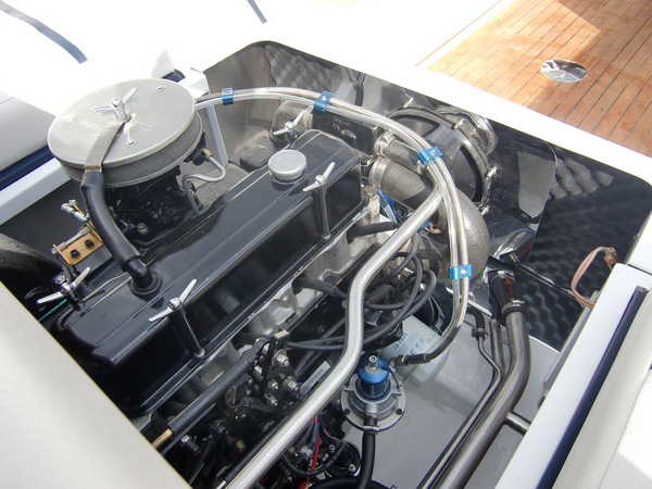

Er det noen som kan kommentere om dette er riktig kobling av formotstand ?
1) Installert coil har ikke innebygget motstand
2) +12V fra tenningslås, til formotstand, fra formotstand til +side på coil. Avhenging av (Ω) på formotstand reduseres spenningen til <12V (6-8V?....)
3) Fra R på starter til +side på coil. Dette sørger for +12V til coil ved oppstart...
Er dette riktig koblet ? eller er det en mer riktig måte å gjøre dette på ?
Ved kjøring vil vel spenningen fra coilen (6-8V) returnere til innslaget på starteren, er det ok eller skader dette innslagsrelé på starteren?
(jeg har forsøkt uten formotstand, det vil si det satt ingen der tidligere..og coilen ble noe hinsides varm)
Her trenger jeg mye faglig påfyll !
