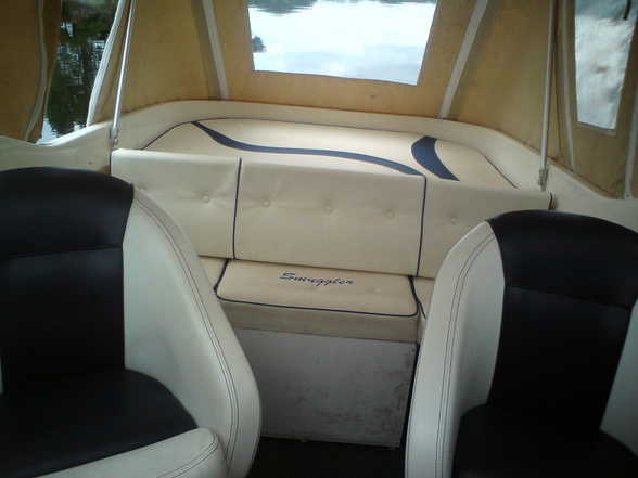

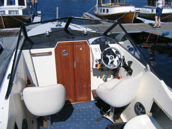

joninjo Startet 16.August.2010 Link til dette innlegget Startet 16.August.2010 Syntes det er veldig kjekt å se andres prosjekter her inne,få idè`er og tips når man holder på med noe lignende selv. Var inne å myste på nettet på leit etter en fiskebåt.Er veldig glad i å fiske og bor rett ved sjøen og da sier det seg selv at man må ha en kjekk liten fiskebåt.Men den gang ei!! Plutselig dukket denne rakkeren opp, en Smuggler 24 .... Syntes båten såg bra ut og prisen ikke så aller værst. Tok da en telefon til selger og reseverte båten til jeg hadde fått sett på den. Dagen etter heiv vi oss i bilen og tre timer senere var vi i bergen by.. Forstod jo med en gang at mye måtte gjøres men såg potensiale i båten. Men båten bar preg av dårlig vedlikehold. Reint teknisk og sikkerhetsmessig var del en del å sette fingeren på. Fikk hentet båten på ei tralle , noe som var lettere sagt enn gjort. Båten manglet nemlig krokfeste for winch, men gikk bra det og.. Kjørte den så til en mekaniker for service og tilstandsrapport å motor og drev. Følte det var litt gambling mtp. raisere og manifoiler da dette fort blir dyrt om det skulle være dårlig. Men var heldig da dette sansynlig bare var et par år gammelt ut ifra tilstanden. Bestemte meg så for å rive all innredning i båten ,samt alt det eletriske. Som man ser på bildene er det ikke spandert så mange strips i maskinrommet.:) Etter rivingen ble det en del hull å tette kan man si! Tettet så hullene og så kunne gjennoppbyggingen begynne. Trakk så alt det eletriske inn i cabinen og forsterket "torpedoveggen" men en solid finèrplate. Dette pga. at jeg ønsket å ha styringen direkte på veggen. Skar deretter til sideveggene og trakk disse med skai. Så var det å klippe til en plate for konsollet og montere instrumenter, o.l. Kasset så inn det eletriske inni cabinen. Så måtte cabinen få seg en shining:) Må si det at jeg hadde en Extreme skallebank når jeg var ferdig å male... Dårlig lufting.... Slenge utpå noen bilder av motor-rommet i morgen.. TRØTT:) Sitér dette innlegget Link to post

beertrip Svart 17.August.2010 Link til dette innlegget Svart 17.August.2010 Hei Supert at du legger ut slikt, liker utseendet på disse båtene. Har noen spørsmål ang. oppshiningen: 1 Hvorfor har du satt styringa direkte på veggen? Ulempene slik jeg ser det ,er at du "mister" beinplass og "kartbord" i forhold til slik det var. 2. Hvor stor motor er dette? 3. Hvilket drev? 4. Tør jeg spørre om pris? eller? Mvh Beertrip Sitér dette innlegget Link to post
joninjo Svart 17.August.2010 Emnestarter Link til dette innlegget Svart 17.August.2010 Hei Supert at du legger ut slikt, liker utseendet på disse båtene. Har noen spørsmål ang. oppshiningen: 1 Hvorfor har du satt styringa direkte på veggen? Ulempene slik jeg ser det ,er at du "mister" beinplass og "kartbord" i forhold til slik det var. 2. Hvor stor motor er dette? 3. Hvilket drev? 4. Tør jeg spørre om pris? eller? Mvh Beertrip Hei, svarer gjerne på noen spørsmål. Slik setene er posisjonert blir det veldig naturlig å ha styringen på veggen og har verken tenkt på eller merket at jeg har "mistet" noe beinplass..For min del så står jeg sikkert 90 prosent når jeg kjører, syntes det er behaglig:) Motoren er en 5.7l 260hp antar jeg...og drevet er et alpha-one etter det jeg er opplyst om.. Pris? Hemmelig hva tror du? mvh johnny Sitér dette innlegget Link to post
