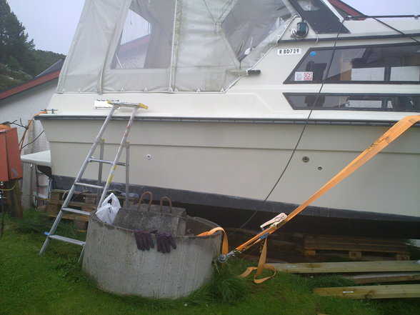

Også har jeg pusset bort svartstripen, synest båten får et ennet preg, virker større, mere moderne.
Det var litt av en jobb, eksentersliper med 120 papir, så vart det 240, 400, 800, 1200, 2000 vannslipt, deretter rubbing, pollering, voks til slutt.
