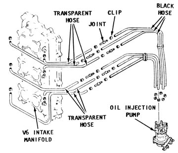

Her er en liten oversikt over hvor oljen blir tilført.
Hvis en ser på tegningen så blir oljen tilført i bensinen etter forgasserene i inntaksmanifolden. Det går ingen slanger noe sted der det smører noen lager direkte.
Men det er et annet slangesystem som transporterer u-brukt bensin/olje for bl.a å smøre lagere.

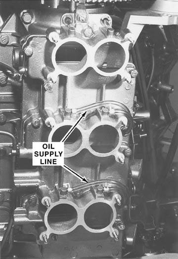

Her er en tegning som viser den oversikten.
Det er trykket inne i veivhuset som presser denne blandingen rundt for å bli brukt på ny.
Det er i tillegg en slange som går direkte fra bunnen av veivhuset til toppen av veivhuset. Den kommer ikke frem på dette bildet.
