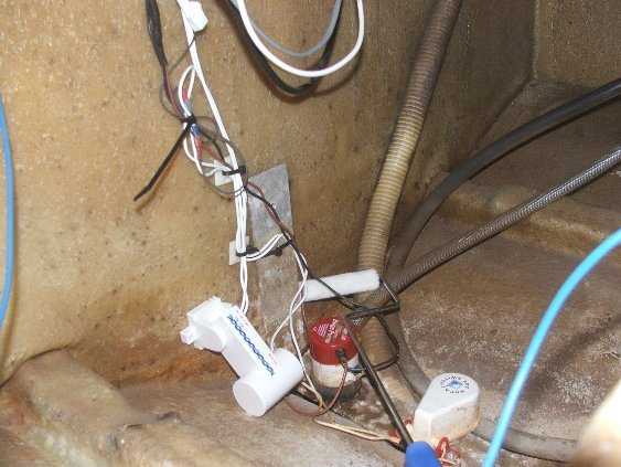

Etter fjjerning av gamle waunderbau-"godlukt"-trær, rengjøring, tørking, smurte jeg godt på under benkene i forkabin samt inneside på skrog under forkabin. Litt vanskelig å komme til i alle kroker, men tror jeg fikk med meg det meste.
Her et bilde fra under BB benk før behandling:
Og her etter påsmørt polyuretan:
Utvilsomt mye lettere å holde rent etter behandlingen, men fy så det gassa. Var helt :crazy: når det kjørte hjem for å kose meg med en velfortjent :drink:

Her et bilde av ubehandlet brønn-rom:
Og etter maling:
I dette "brønnrommet" skal det normalt ikke være noe vann, men (av en eller annen grunn) så har Princess lagt drenering av forpeaken (taukassen, og nå kjettingkasse)til dette rommet.
