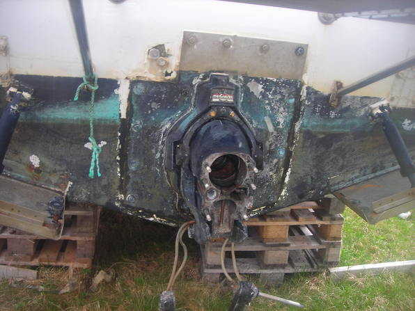

Noen som kjenner Delta Delfin 26? (se bilde)
motormaniac
har kjøpt båt nu i helga som selger kaller: Delta Delfin 26. men finner ingen info på nett om denne båt typen? kjøpte båten uten motor å agregat. har vert en mercruser bensin 7.3 på 330hk å et delta II agr sies det. jeg har ikke bestemt meg om jeg skal ha diesel motor eller bensin men da jeg er bilmekaniker ser jeg ikke mørkt på en motor overhaling viss riktig motor dukker opp. har ikke all verden til budsjett så ser først å fremst etter noe til under 50.000kr
er ute etter info om båten viss noen har vært borti denne båt typen? forslag til motorer som kan fungere i denne båten?
Hei, kjenner dessverre ikke denne båten men har en kommentar til motor. 330 HK høres svært mye ut i denne båten
Mercruiser 7,3 Bensin finnes ikke, 7,3 literen er en V8 diesel mens 7,4 V8 bensin er mye brukt.
Delta II agr har jeg heller ikke hørt om, Mercruiser har i hovedsak drev av type Alpha eller Bravo. Der finnes det bla Alpha gen II og Bravo II, kanskje det er et av disse du mener?
Alpha brukes normalt på bensinmotorer samt den minste dieselen. Bravo drev brukes på dieselmotorer og de største bensinmotorene.
