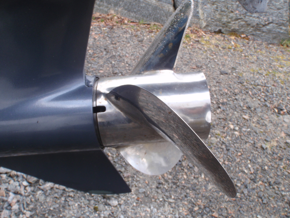

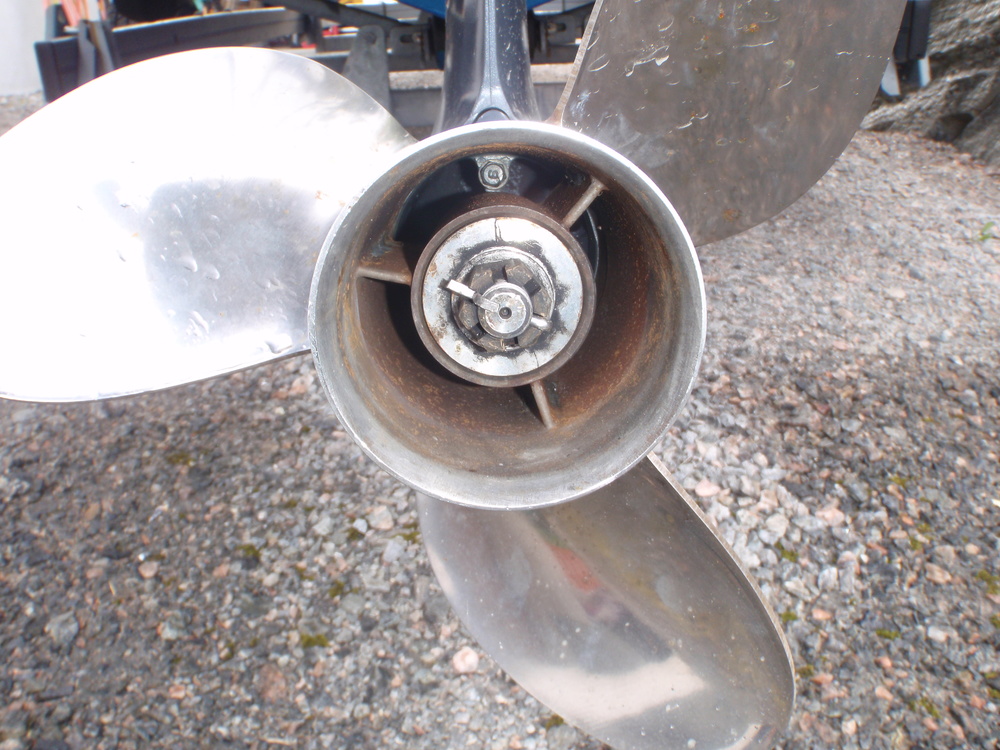

Har i dag en 14,5x21 Yamaha Pro serie,en propell med mye rake. Når 6100 rpm ved fullt turtall alene og full tank. Da gjør båten 48 knop og er rask i plan.
Men marsjfart/turtall/forbruk er viktig,og jeg vurderer å trekke maksturtallet litt ned,til 5700-5800. Noen som har erfart hva som er optimal propell på dette oppsettet?
Maks effekt er ved 5500 rpm,og maks turtall 6000.
