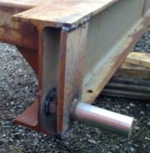

Pøver og friske opp dette emnet igjen, da eg selv går med planer om og lage slipp har laget til 2 stk akslinger med jernbanehjul på så nå gjenstår selve rammeverket samt støtter. er det noen som har litt bilder og vise til evt hva type sveis pinner o.l som har benyttet? Slippen skal være hoved saklig til en viksund 27 sjark. Men eg tenker og bygge den slik at eg kan ta båter oppi 36 fot størrelse da med tanke på at svoger har en nauticat.
Redigert av Kaffimaskinisten (see edit history)
Kaffimaskinisten skrev for 16 timer siden:
Vil sterkt anbefale å velge samme design som @Naurstad med integrerte akseltapper i vogna. Rett og slett ypperlig :thumbsup:
Bruk IPE bjelker, så kan to spreke mann håndtere vogna.
Sveisepinner: Ved en sveis ute i felten er det som regel preparering av sveisestedet som er utfordringen. Valg av sveisepinner er trolig det minste problemet du har... gjør en 2cm lang sveiseprøve og se om du klarer å slå det fra hverandre. Velg en 3.25 rutil elektrode for konstruksjonsstål, den er lett å sveise med og styrken blir god om du bare sliper helt rent før du sveiser og det er knusktørt på sveisestedet.
Akselavstand på vogna:  bratt slipp krever lang vogn. Vindutsatt område krever lang vogn.
Vil anbefale en vogn som sentrerer båten, særlig når du planlegger å bruke den til 2 veldig forskjellige båter.
dieselfan skrev 12 minutter siden:
Enig i dimensjonen, men ikke når det gjelder rutil tråd. Anbefaler ikke noe annet enn basisk til slikt bruk.
Esab OK48.00 er et godt valg. Lettsveist, og fin i de fleste stillinger unntatt fallende vertikal. Elga P47D er også en god tråd, og kanskje enda mer lettsveist.
Takk for gode tips, som nevnt tidligere har eg alt laget til aklinger/bærende konstruksjon. Har benyttet pinner for sveise arbeidet orlikon spezial 2.5 og 3.2mm. avstand mellom hjul er 236.5. så det blir en brei vogn. Kan benytte ipe bjelker for resten av rammen (lengde rettning) noen formening om hvor lang vogna bør være? Er 4/5 meter langt nok? Hva stigninga på slippen blir er ikkje heilt avgjort enda.
