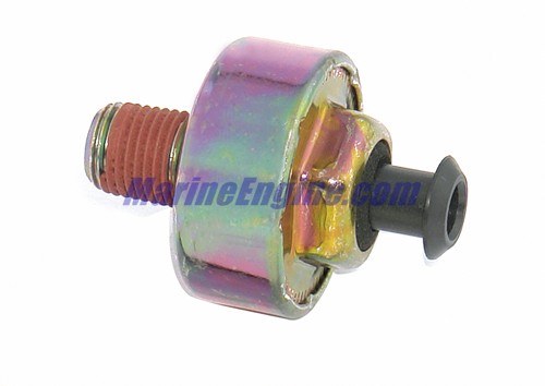

volfro Svart 18.Oktober.2010 Link til dette innlegget Svart 18.Oktober.2010 (redigert) Har denne motoren vekter/vac.tikobling i fordler eller er det kun elektronikk som styrer tennigstidspunkt? Synest ikke fargen på pluggen såg så værst ut (dårleg bilde), men er det borte deler av senter spissen? Eller er den laga slik. Såg kanskje ut som den hadde mye åpning på bildet? Ellers burde du vel ta ut alle pluggene og teste de? Når det gjelder sensorene dine med kun 1 ledning så skal de vel laskes mot jord/gods for å koble de ut? Er enig både med Adeno,King Kong og 880, men ikke så enkelt å finne dette nei. Men å starte med å laske/(koble forbi) en og en sensor er jo en enkel og grei test. Dette er jo allt etter hvilken type sensor det er snakk om selvfølgelig men de med en kabel burde jo være grei skuring. Redigert 18.Oktober.2010 av volfro (see edit history) Sitér dette innlegget Link to post

Mew Svart 20.Oktober.2010 Emnestarter Link til dette innlegget Svart 20.Oktober.2010 (redigert) Der hvor tegningen illustrere at oljetrykksbryteren sitter, der sitter oljetrykks giver/senderen. Den har kun en blå ledning inn. Ellers sitter det to lignende brytere/givere på motoren som jeg har lokalisert. En på venstre side av fordeleren og en på høyre side av bunnpanna. Alle sammen har kun en ledning inn. Redigert 20.Oktober.2010 av Mew (see edit history) Sitér dette innlegget Link to post
adeneo Svart 21.Oktober.2010 Link til dette innlegget Svart 21.Oktober.2010 Det er vanskelig å se på bildene, men det ser ut som oljetrykksender til instrumentpanelet, ta av ledningen og se om signalet til oljetrykksmåleren forsvinner. Denne har i såfall ikke noe med problemet ditt å gjøre. Sjekk uansett at det er skikkelig kontakt, og at ledningen ikke er korrodert bort under isolasjonen på kontakten. oljetrykksmåleren ser vanligvis slik ut, og skal ha lys blå ledning: Dersom ingenting skjer med oljetrykksmåleren på instrumentpanelet kan det være tenningsbanksensoren, denne står som regel i ett av tappehullene til vannet i bunn av blokken, men den kan i teorien plasseres hvor som helst. Tenningsbanksensoren har som regel en spesiell kontakt som kan løsnes ved å trykke inn på begge sider av pluggen. Sensoren er lett gjenkennelig pga. formen på kontaktpluggen, og her er det viktig å følge med : Når motoren går bør det være +12V til denne sensoren hvis den er til tenningsbank. Denne sensoren kan forårsake feiltenning dersom den er defekt. Den kan testes ved å sjekke som tidligere nevnt at det kommer +12V i den blå ledningen som går til selve sensoren, i tilegg bør det sjekkes at det er rett rundt +10V i den lilla/hvite ledningen som går mellom den ene kontakten på fordeleren og ECM modulen. Dette tester bare kretsen, og det å teste selve sensoren er litt mer arbeid og krever både en prøvelampe og ett multimeter, Jeg kan heller skrive mer om det hvis du skulle trenge det. Nedenfor er bilde av tenningsbanksensor. Dersom det er oljetrykksbryteren er det ikke strøm i ledningen, og ingenting vil skje med oljetrykksmåleren på instrumentpanelet når du kobler av ledningen. Koble ledningen av fra selve bryteren og før den til jord for å koble ut bryteren, sjekk om du fortsatt har samme problemet med motoren når ledningen er jordet. Oljetrykksbryteren ser normalt slik ut: IAC'n kan også taes ut og inspiseres, og med IAC'n ute, men med ledningene koblet til kan du slå på tenningen uten å starte opp. IAC'n bør bevege seg ut og inn når du slår på tenningen. Dersom den ikke beveger seg i det hele tatt er den defekt. Dette er bare en test for å fastslå at den ikke er helt defekt, men den kan fortsatt henge seg opp når den blir varm, slik at motoren stopper, sannsynligvis på lave turtall, da IAC'n kontrollerer tomgang og turtallsjustering ved belastning på lave turtall. Dette sees normalt med ett Scantool. Sitér dette innlegget Link to post
Mew Svart 21.Oktober.2010 Emnestarter Link til dette innlegget Svart 21.Oktober.2010 Stemmer som du sier adeneo, det er den som sender signal til oljetrykksmåleren. Prøvde å forklare det i forrige innlegg, men litt klønete forklart. Utslaget forsvinner på måleren, når jeg drar ut ledningen. Jeg har på nytt nå levert båten på verkstedet (igjen) og tipset dem om at de bør sjekke sensorene bedre, så får de jobbe på den et par-tre timer de som har greier på dette og har utstyret i orden. (Selvom de mener at de bør sjekke dysene) Sitér dette innlegget Link to post
