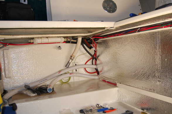

Kire Svart 24.Desember.2010 Emnestarter Link til dette innlegget Svart 24.Desember.2010 En liten oppdatering på selve julaften Babord side av mottorrom er klar til å motta septiktank bakerst og diesel fremme i hjørmet. Nye septikslanger er lagt klare, samt dieselslanger. Alt elektrisk er trukket klart i kabelgater m/lokk (ikke satt på her) + noen reserve i tilfelle noe ekstra utstyr. Styrbord side er sågodt som ferdig, bare feste tankene. Alt elektrisk er her også i kabelgate, så når lokkene settes på er det cleant og ryddig. Jeg har kabelgater oppunder mottorrommet hele veien rundt, samt etpar felles gode jordings punkter på dens vei. Noen reserve er lagt inn også. Som det synes på bilder er det her noen kabler som ikke er på plass enda og at trim tilt pume IKKE står der den skal og heller ikke er tilkoplet og ferdig. Motor elnet ligger oppunder her og de mes blå teip/markering er uttak for tankmålere og utstyr ellers, som kan tilkopler motors el. nett. Dette blir også skult når lokk settes på Transom og styring/servo er på plass og ferdig. Foran motor vil denne platen innerholde som dere ser: Ladix laderen, lade skille rele, joringsskinne`r, samt annet nødvendige tilkoplinger. Start batteri vil stå som dere ser her. Forbruks batteriene i eget rom i bank ute. Det var oppdateringene denne gang. Regner med litt stillstand nå i værste kulda, men båten står med litt varme, så det går ann å jobbe der. Har god tid nå, så vi får se. Så ender det vel som alltid når jeg er ferdig med salg..... hehe Sikler på en Riviera 925, men liker også Viksund 340, Sealine F33 er jo også mye båt for pengene. Det vi tenker mest på er om vi vil trives i slik på da vi er veldig glad i konseptet vi har med targa og at man kan dele kalesje bruken slik. En lukket båt blir jo endel annerledes og mere en hytte og ikke minst lunere og varmere? God Jul til alle sammen Sitér dette innlegget Link to post

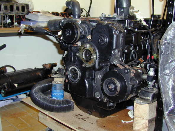

SeaRaymond Svart 24.Desember.2010 Link til dette innlegget Svart 24.Desember.2010 (redigert) For håpe ikke dynamo eller vannpumpereim ryker midt under sommerferieturen ombord i den der iallefall. En operasjon som normalt er og etter mitt syn bør være en enkel erfære å ordne. Om bord der nytter vel ikke dette uten å hive ut motor Forøvrig er det vel støv fra reimene en ser i forkant av motor som vitner om at jeg hadde solgt før reimbytte bel nødvendighet iallefall Redigert 24.Desember.2010 av SeaRaymond (see edit history) Sitér dette innlegget Link to post
Teerex Svart 24.Desember.2010 Link til dette innlegget Svart 24.Desember.2010 (redigert) Det mørke i forkant av motoren er nok motorolje fra et motorhavari.. veiva knakk foran fremste rammelager Men reimskifte er nok ikke så vanskelig som bildet kanskje kan antyde. Og så er det en inspeksjonsluke i skottet foran motoren for å kunne skifte impeller bl.a. Forøvrig pussig at tannhjulet til registeret fortsatt satt fast på veiva selv om sporkilen var borte /(bruddet gikk inn forbi sporet). Bruddstedet hadde utvidet seg akkurat så mye at tannhjulet fortsatte å snurre, noe som forhindret totalhavari av topper/ventiler/stempler.... Tannhjulet hadde derimot forskjøvet seg en millimeter eller to på veiva, slik at motoren ble tungstartet etterpå. Måtte bruke motoren for å manøvrere inn til havn selv uten reimhjul og reimer i drift og med olje rennende ut av hullet foran der veiva skulle ha vært. Ikke for å kuppe tråden da... men Redigert 24.Desember.2010 av teerex (see edit history) Sitér dette innlegget Windy 27 CC/HT -84. 4,2 D-tronic 250 HK -98. Bravo 3X 1,81 20P. 30 knop (under reparasjon) Navette S540 -10 med Mercury F115 2,1 liter -15, 8 HK Tohatsu 2-takt -03 BSA A65L Lightning -69, Triumph Street Twin 900 -16, Honda MSX 125 -15 BMW X5 30d -13, Jeep Grand Cherokee 3,1TD -00, Audi 100 GL5E -78 Link to post
