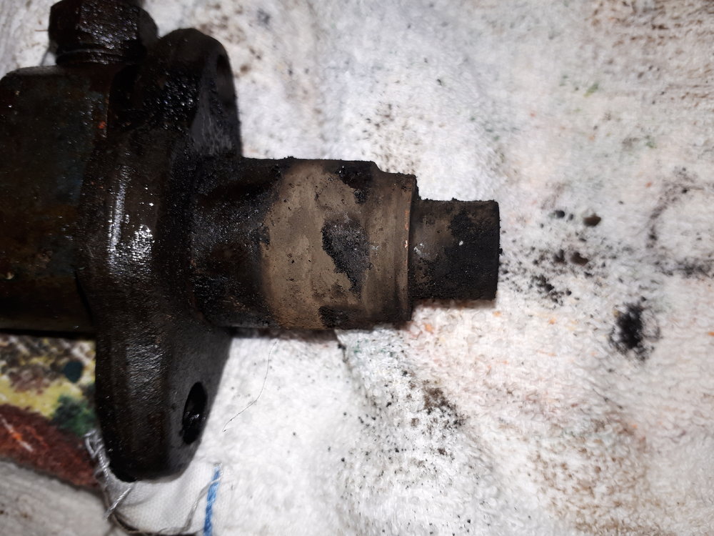

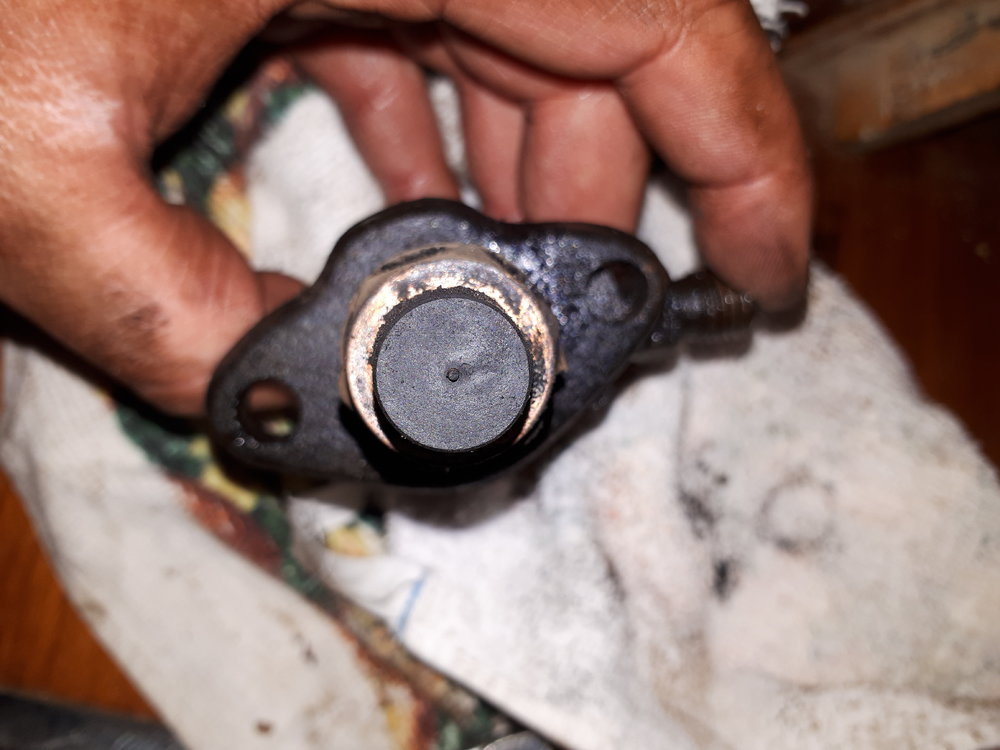

Jeg holder på å ta ut dydene på min 4.108 da den ryker mye og er tungstartet.
Bolter og dieselrør var greit å få løs, men dysene sitter bom fast :-(
Tips til å få dem løs?
Edit: fikk løs de to bakerste, men de fremste står bom
Tenker også å bare bytte innmaten i dysene selv: https://www.parts4engines.com/perkins-400-series-injector-nozzle/ virker til å være en grei jobb?

et spett er ok  en stor skrutrekker også, det er om å gjøre å få lirket dysa 1mm  en vei og 2mm tilbake litt fram og tilbake så kommer den opp.

Etter bildene å dømme sjekk nøye at det ikke er tæringer i setene,  dysene ser veldig stygge ut.

Jeg har helt glemt å oppdatere tråden her. Fikk løs de to siste dysene etter dynking med rystelser først og så riglehardt frem og tilbake med en stor skiftenøkkel som beit over hele dysa. Rengjordeog byttet dysespisser og leverte til verksted for sjekk.
Motoren som før var svært tung å få igang starter nå nokså greit etter lang stillstand og veldig greit etter kort stillstand. Samt ryker betraktelig mindre.
