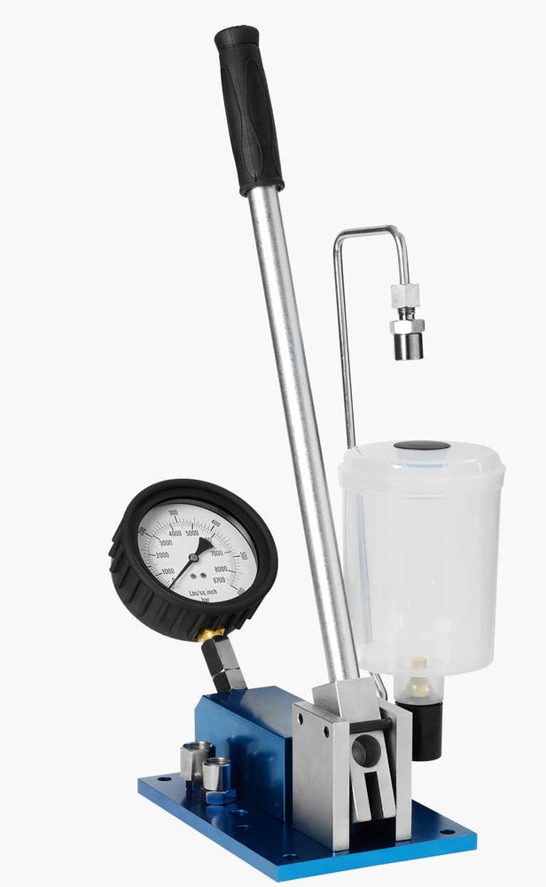

Teerex Svart 19.Januar.2019 Link til dette innlegget Svart 19.Januar.2019 Jeg kjøpte denne på Biltema på sluttsalg.. halv pris Tenkte kjekt å ha. Har Bosch dyser fra slutten av 90-tall både i bilen (indirekte) og båten (direkte innsprøytning). Begge har nålesensor i dyse nr. 1, men om det har noen betydning for om man kan kalibrere og evt. bytte dysespiss selv på dem vet jeg ikke? Dysespisser til bilen fant jeg på ebay til litt over hundrelappen pr. stk. Lurer på kvaliteten da... Men om spissene bør byttes vet man jo ikke før testing.. bilen har bare gått 140.000 km. Går litt ujevnt på tomgang, men det kan være egentlig motorfestene som er dårlige. Det står at man helst skal bruke kalibreringsvæske til testeren.. hvor iallverden får man slikt? Sitér dette innlegget Windy 27 CC/HT -84. 4,2 D-tronic 250 HK -98. Bravo 3X 1,81 20P. 30 knop (under evig reparasjon) Navette S540 -10 med Mercury F115 2,1 liter -15, 8 HK Tohatsu 2-takt -03 BSA A65L Lightning -69, Triumph Street Twin 900 -16 BMW X5 30d -13, Jeep Grand Cherokee 3,1TD -00, Audi 100 GL5E -78 Link to post

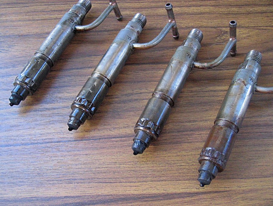

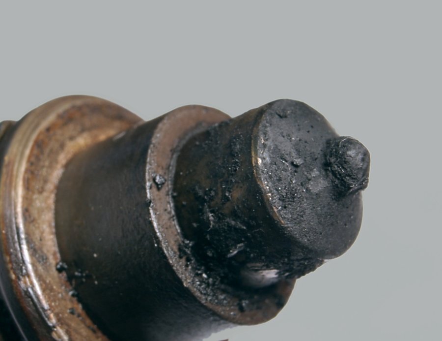

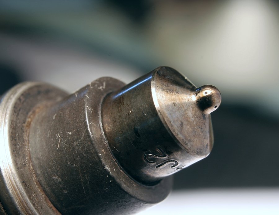

Lars H. Svart 19.Januar.2019 Link til dette innlegget Svart 19.Januar.2019 (redigert) Jeg hadde dysene (4stk) fra min Yanmar 4JHE ute i 2009 da jeg hadde både røyk, stort forbruk og noe ujevn gange. De ble levert til verksted med godt resultat. Det en i hvert fall kan gjøre er å rengjøre litt selv. Hullene for utsprøytningen var ikke særlig synlig. Her rett fra motoren. En av de "peneste", lite å se til de 4 hullene dieselen skal ut av! Rengjort dyse. Redigert 19.Januar.2019 av Lars H. (see edit history) Sitér dette innlegget Lars H. Helgesen, "Kapteinen" på Trudelutt (Saga27) med hjemmehavn i Son, Oslofjorden Nettsteder jeg drifter: trudelutt.com oljepionerene.no Skipshunden vår Som Paschuan i Soten sa på 1920-tallet: Ja, inte är jag mätt, men törstig är jag. Link to post
Mort1 Svart 19.Januar.2019 Link til dette innlegget Svart 19.Januar.2019 "Det står at man helst skal bruke kalibreringsvæske til testeren.. hvor iallverden får man slikt?" Slik kalibreringsvæske kan du få tak i hos et verksted som reparerer dieselutstyr, vi kalte det prøveolje. Det er ikke nødvendig å bruke prøveolje, men for de som jobber med dette til dagen er prøveoljen mindre helseskadelig enn diesel. Sitér dette innlegget Link to post
Hulda Svart 20.Januar.2019 Link til dette innlegget Svart 20.Januar.2019 Vi hadde en slik tester en plass jeg arbeidet på 70-tallet. Den ble vel brukt til å sjekke om dysene skulle sendes inn til overhaling eller puttes tilbake i motoren igjen. Apparatet ga etter husken en grei indikasjon på dysenes tilstand. Sitér dette innlegget Link to post
Roger jo Svart 20.Januar.2019 Link til dette innlegget Svart 20.Januar.2019 her er en https://www.darwendiesels.com/85-calibration-fluid Brukte kalibreringsvæske på 70 tallet Har de siste 30 år brukt den dieselen som motoren får bil Bio, båt Marine. En gammel snutt Hold fingrene UNNA dyse trykket blåser diesel langt inn i huden. Sitér dette innlegget Kokekyndig maskinist kjent på kysten. Link to post
