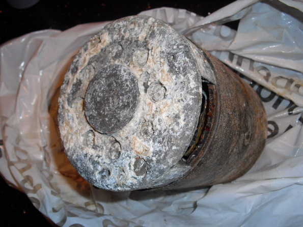

Ronald Svart 1.Desember.2010 Emnestarter Link til dette innlegget Svart 1.Desember.2010 (redigert) Nå har jeg omsider fått motoren i hus, og fått sett på den med egne øyne. Valget står altså mellom ny motor, eller å (forsøke) å reparere med nytt baklokk og ny børstebro. Etter å ha tatt av baklokket, og fått et første inntrykk, så må jeg vel si at reparasjon kanskje ikke virker så lurt. Selvsagt blir det finere når jeg fjerner irr, peller fra hverandre deler osv, men når jeg ser mengden irrangrep i "overflaten", så gir det også indikasjoner mht tilstanden også der man ikke ser. Siden helt ny motor havner på (bare, ok alt er relativt) 3.500, så virker valget realtivt enkelt, synes jeg. Bilder er vist under. Hva tror dere andre? Men så til det som kanskje er like viktig - hvordan kan jeg forebygge slik at jeg slipper denne type tæring innvendig i motoren i framtiden? Og hvorfor har det blitt som det har blitt - strømmen er jo frakoblet 99,99% av tiden? Aller først, jeg tror jeg i framtiden kommer til å demontere motor sånn hvert 2.-4. år, åpne baklokket, gjøre en visuell sjekk, og spraye inn noe fuktighetsdrivende stoff + fette opp børstefester etc.. Men så lurer jeg på en ting til: Motoren får strøm via et relé. Minusledning går direkte fra batteri og til motor, mens plussledningen går inn på reléet. Plussledningnen blir brutt ved batteri når hovedstrømmen kobles ut, men er altså 'aktiv' inn til reléet når båten er i bruk. Ut fra releet og til vinsjemotor er det selvsagt ingen strømm annet enn de svært få gangene vinsjen er i bruk. Spørsmålet er: Kan denne kontstante forbindelsen mellom batteriets minuspol og vinsjemotor (også når motor ikke er i bruk) medføre noen form for "lekkasje" gjennom vann, luft el.l.? Det hører med til historien at motoren står på en vinsjekasse utenfor på badeplattform, altså utenfor skutesiden. Vil det f.eks. ha noen hensikt å sette opp ytterligere et relé, altså på minusledningen? Personlig tviler jeg på det har noen effekt, men strømmens veier er av og til ganske lunefulle. Her inne er det flere som kan mer om dette enn meg. Hva tror dere? Redigert 1.Desember.2010 av Ronald (see edit history) Sitér dette innlegget Link to post
Skipper Worse Svart 1.Desember.2010 Link til dette innlegget Svart 1.Desember.2010 Å du hellige jul, det der ser jo betydelig verre ut enn de to motorene jeg har hatt, de var jo skjønnheter i forhold .... Slik ble det til slutt, etter skifte av motor i fjor og gir + bunnplate i år: Sitér dette innlegget I've always been crazy, it has kept me from going insane. www.baatjuss.no | www.judiciumblawg.no Link to post
Sitrin Svart 2.Desember.2010 Link til dette innlegget Svart 2.Desember.2010 Tror ikke det skal være noe problem at minusen går dirrekte. Alternativt kan de bytte til et rele med dobble kontakter (en til minus og en til pluss). Har mistanke at dette er irr etter sjøsprøyt og saltinnholdet i lufta. En nyere motor har vel en bedre tetning for å ungå så mye ir. Sitér dette innlegget Båter: Delta seiljolle, Selco 13, Europa seiljolle, Trebåt (Øvre Tune ett eller annet) Laser seiljolle, GH 14, With 13, Solux 760 TC (AC), Bombard Tropic, Master 820, Flem 350, Galeon 390, Mercury Rib Medlem i Redningsselskapet Båtplass i Råde båtforening Link to post
Tutti Frutti Svart 2.Desember.2010 Link til dette innlegget Svart 2.Desember.2010 Dette var et interessant spørsmål Ronald. Jeg har samme vinsj som deg, og da jeg byttet motor (for 5 år siden)så var den omtrent like korrodert som din er nå! Jeg stusset også, over den kraftige korrosjonen. Foran har jeg ILAS vinsj, og den er tilkoblet etter samme prinsippet med permanent jord tilkoblet motorblokk. Sitér dette innlegget Link to post
Kodvaag Svart 2.Desember.2010 Link til dette innlegget Svart 2.Desember.2010 Hvis det er noen trøst, så så min vinsjmotor MYE MYE verre ut. Den hadde vært under sjøvann en time, og så lagret en vinter, og så brukt uten problemer nesten en hel sesong... Men som sagt, etter det så den ut som den hadde eksplodert i sakte film... Sitér dette innlegget Båthistorie: x-Blesser 440/35 knop - x-Joda 7500/25 knop - x-Master 820/18 knop - x-Scand Baltic/25knopNå: Båtløs - Kjører Bobil... Link to post
