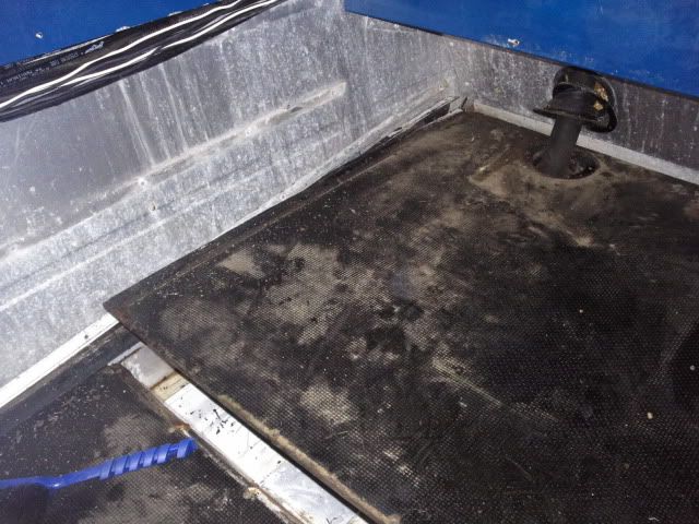

Holder på og pusser opp ein Buster xxl 2002 mod og såg at den bakerste dørkplata var startet og råtne.
Problemet startet med at der var litt svikt i dørken under akterbenken slik at der samlet seg litt fukt på midten istaden for og renne bak til sjølensing dreneringa.
Planen var kun og fjærne plata for så og montere eit par ribber som støttet opp under dørken, men når eg fikk av platen så viste det seg at plata var startet og rotne i enkelte hjørner.

Kikket litt på den gamle plata idag, og den var ganske oppbløtt i endene og spesielt der vatnet renner ut til skjølvlensinga.

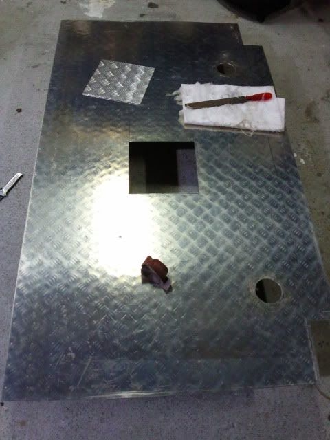

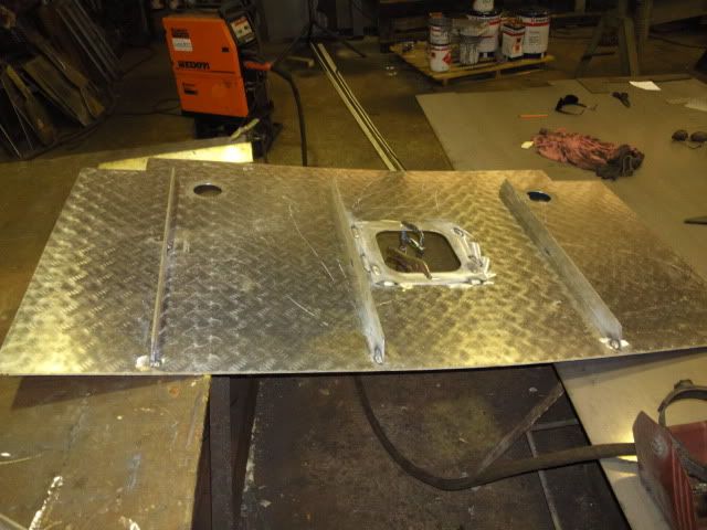

Først skar eg den ut med stikksag og sirkelsag.
Desverre vart sirkelsagbladet på min fars sag noko tannlaus etter litt saging, muligens det billige hardmetall bladet ikkje var av god nok kvalitet :?

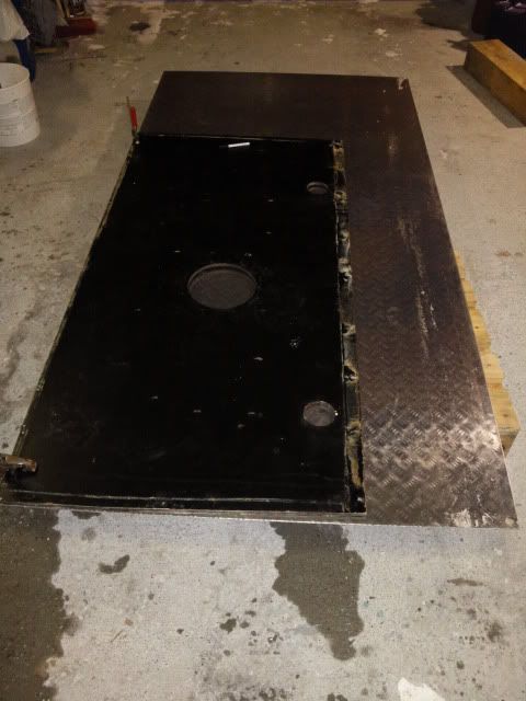

Brukte den gamle plata som mal:

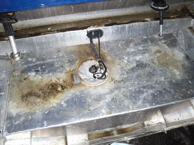

Etter og skåre ut platen såg den slik ut, og nå manglet berre inspeksjonsluka for bensintanken.
Her har eg skore ut inspeksjonsluka for bensintanken, og det var litt arbeid da eg ønskte og bruke opp igjen den delen som eg skar ut til luke.
Så skar eg ut av ein annen plate ein ramme som eg sveiset under alu plata slik at den luka gjekk med ett resten av golvet.
Eg var så heldig og få låne aluminiums sveiseapperat og diverse verktøy for og sveise på luke rammen og nokre stive ribber på golvet.
(gøy og sveise litt alu :D )
Litt ut i sveisinga såg det slik ut:
Mange timer seinare fikk eg bygd opp kanten på båten der plata skulle ligge an mot og resultatet såg slik ut:

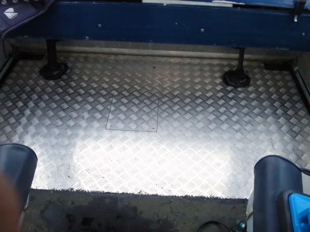

Nå var det berre og ha på ein ny dose med tec-7 før eg kunne legge plata på.
Etter mange nye timer med jobbing og mykje griserier med tec-7 såg resultatet slik ut:

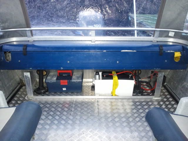

Nå var golvarbeidet ferdig og ein kunne starte med og modifiksere båten videre.

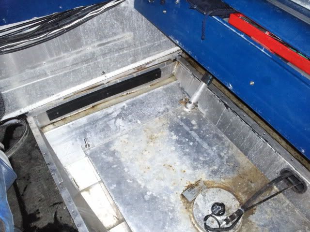

Fikk plassert og festet batteri, hovudstraumbrytar og der verktøykassa står er plan om og montere autopilot pumpen.

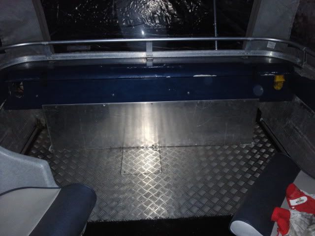

Idag fikk eg skore ut ei ny 3mm aluplate som eg tenkte og ha frammafor batteriet og fikk prøvemontert plata nå i kveld og da såg resultatet slik ut:
Platen skal så av igjen da eg skal sette inn inspeksjonsluker slik at eg kan komme til batteriet, noko sikringer, autopilot pumpen og kanskje noko anna krimskrams som eg får lurt inn.
vurderer om eg skal montere 3stk slike luker inn i platen:
