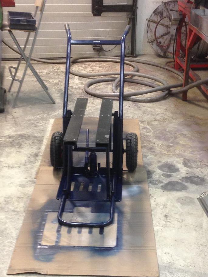

Drevstativer finnes det mange varianter av. Her er en versjon jeg lagde et par av selv og har brukt 3 sesonger. Jeg setter de innunder drevet ved avmontering og bruker de også ifm. påmontering. De har hjul på undersiden (kjøpt på Clas Ohlson). Glimrende for oppbevaring og service gjennom vinteren. Sparer ryggen for tung bæring.
bilde
Redigert av Rexus (see edit history)
Selv om litt på siden av opprinnelig melding fra TS kan jeg informere om at jeg sjekket med forhandler i dag på pris for Doffen, den koster kr 5990 eks frakt. Syntes umiddelbart at det virket som en ganske stiv pris for noe som ser ut som en tilsynelatende "enkel" innretning, så sikkert ikke så dumt å bare bygge den selv. :thumbsup:

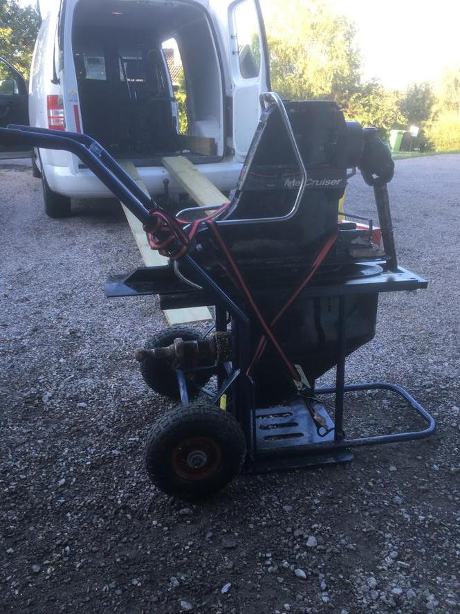

har ikke noe bilder av den nå. Siden det er en garasjejekk som utgangspunkt jekker jeg den bare opp til den er under drevet . Hadde tenkt å ha tiltfunksjon men kom på at båten står tilnærmet rett bestandig og jekken står på samme bakke og har da ikke behov får å kunne vinkle på festet. Festeplata på jekken holder seg jo automatisk rett når du jekker opp med jekken slik at festet som sklir under kavitasjonplata? alltid er rett. Vanskelig forklart kanskje.   Det viktigste var å ha store hjul med lås slik at den ikke triller hvis det er noe helling og store jul går også greit på grus osv.
