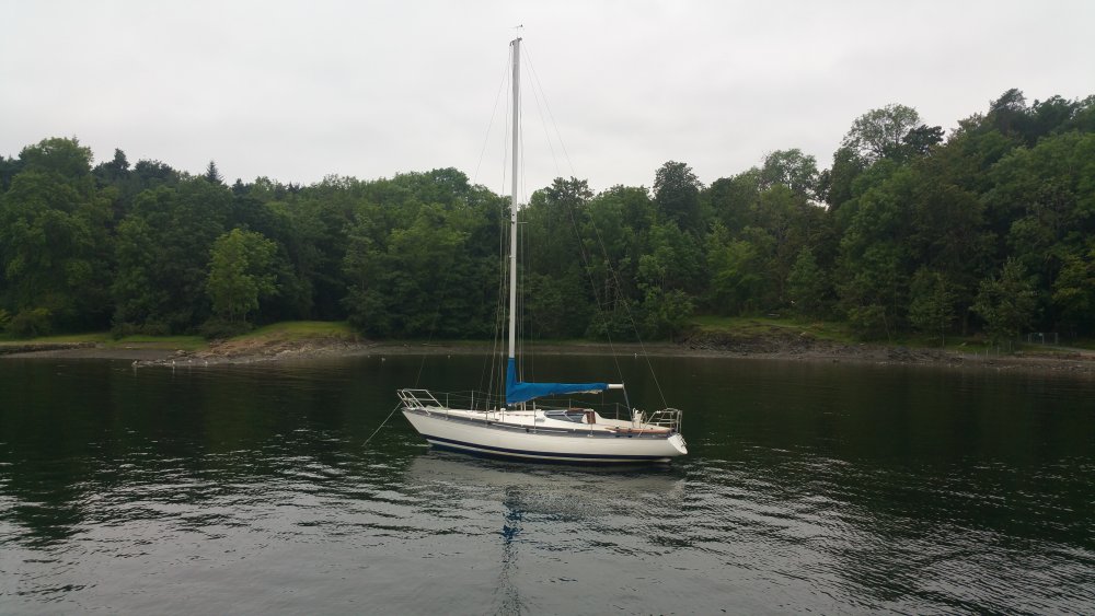

Gamlebåten ble solgt i sommer for en god pris og ny båt var ordnet.
Ett år og mange, mange timer ble brukt på gamlebåten. Det ser ut som at det går med mye tid på den nye båten og jeg har innsett at jeg er en av de som liker å pusle med båt. Ikke minst gå å glede seg til sommeren og seiling!
Nye båten har behov for stell og en kjærlig hånd. Motoren (yse12) har behov for en renovering.
Synet av båten første gang. Dette er en stor båt etter min standard som var vant med å gå på knær i vår gamle viggen.

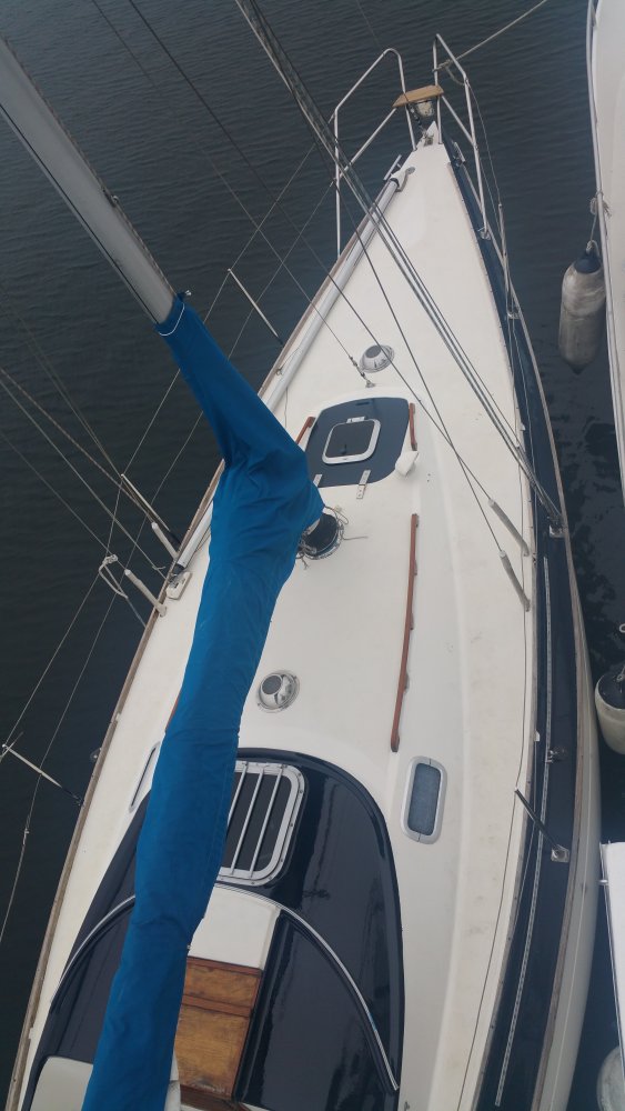

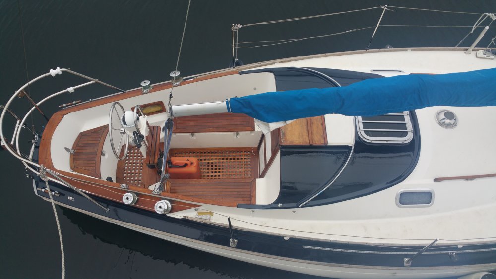

Startet med cockpit, teak var møkkete og grå. Noen vil ha den grå å seilbåt. Jeg vil ha den i orden og behandlet.
Benkene ble pusset ned og lakkert med en del strøk lakk. Resten av cockpit ble oljet.
Var mye småplukk som irriterte meg. De blå stripene langs dekk var i dårlig stand og ble pusset ned og grunnet. Delen som er ved nedgangen til båten er på mange B31 glassfiber uten maling. Det var denne en gang og hadde blitt lakkert en gang i tiden. Dårlig lakkjobb gjorde at fargen flasset av og så stygg ut. Dette ble pusset ned og grunnet grått. Dette feltet blir lakkert i samme blåfargen som stripene siden det er vanskelig å matche hvitt til gelcoat.
Resultatet etter lakkering. Ble greit, alltid noe å plukke på. Får se til sommeren om det ser bra ut i sola.

Bra jobba! Men teaken synes jeg faktisk var bedre før du begynte..
Var inne i en tankeprosess før jeg behandlet den. Jeg var nødt til å slipe den ned. Alt treverk var ujevnt og med en form for mose på seg. Lite pent og ikke noe behagelig å sette seg ned på.
Måtte rense og pusse, da ble det behandling av det samtidig.
