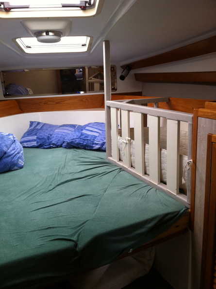

Jarl-Espen Svart 20.Mars.2011 Link til dette innlegget Svart 20.Mars.2011 Hei. Da min sønn var nyfødt ifjor sommer hadde vi denne bilstolen som det er snakk om litt lenger oppe i tråden. Vi hadde da en åpen Bayliner 265 og stolen var veldig grei å ha når vi gikk ombord og i land. Nå nærmer han seg året og er veldig aktiv så bilstolen og Baylineren er byttet ut med en Tresfjord 340 monte carlo og en Baltic bambi redningsvest. Vi har han i en bordmontert stol eller på fanget når vi går med båten. Jeg har også laget en grindseng som han sover i om natten. Men måtte lage et lokk av "rekkenetting" for at han ikke skal klatre utav :) Der sover han veldig godt :) Bilstolen er forsåvidt tilsalgs med flyteelementer..... mvh Jarl-Espen Sitér dette innlegget Link to post
