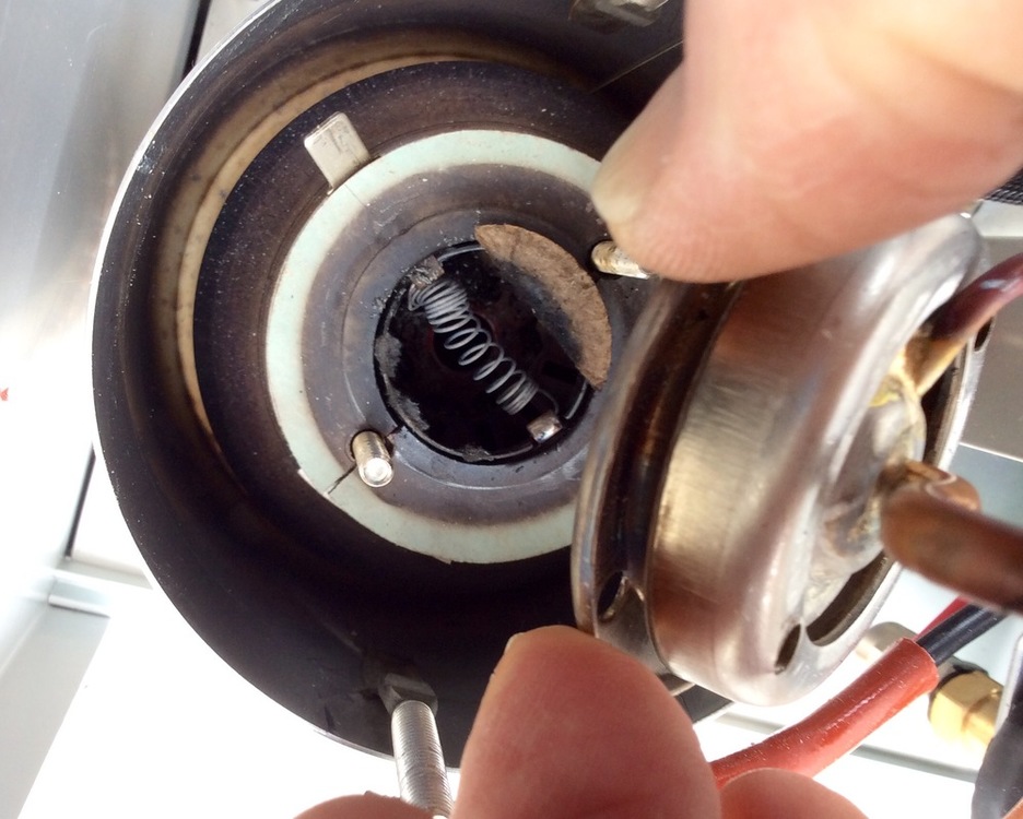

Du har altså gløding, men den tenner ikke. Så da går jeg ut ifra at du har et koksingsproblem, og det er nødvendig å skifte gløder/veke for å rette problemet. Muligens du klarer å gjøre ren brenner uten å skifte deler, men det kan være godt å ha delene i bakhånda.

Har byttet glødetråd og veke. Og nå varmer det!!!

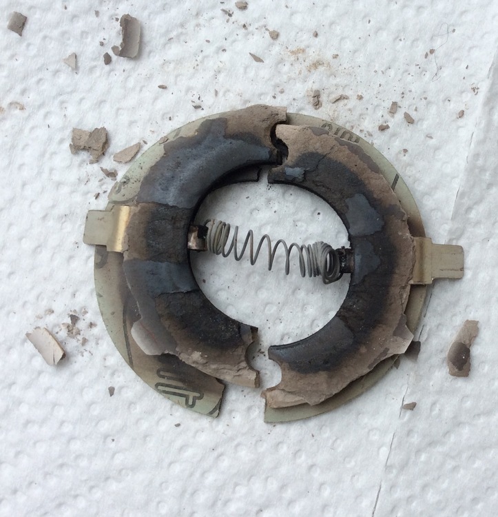

- vedlagte bilde viser vel ellers at det var behov for å bytte - selv om det kun har gått 8 liter parafin gjennom apparatet.

At det er nødvendig å skifte servicesettet etter bare 8 liter parafin, skyldes i hovedsak feil ved returslangen. Ganske vanlig monteringsfeil.
