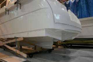

Bunnen er forlenget med noen centimeter som skal gi noe bedre bæring akterut.
Se på bilde under så ser du den gamle bunnen som slutter et stykke før bakenden av båten.
Etter 2007 er denne bunnen forlenget slik at den går lenger bak, men ikke helt bak til bakenden.
Kanskje en 20-30 centimeter lenger bak. Du kan jo se på bildene på båter før og etter 2007 på FINN så ser du det.
Bildet er forøvrig av en 8700, men 870 er lik i bunnen (før 2007).
Om du bør ta mye hensyn til det tro jeg ikke så lenge du ikke det er en stor og tung motor, og/eller du har mye last. Noe bedre har den jo blitt iflg NB, men også den gamle går bra. Trimplan er et must på de gamle, men de nye er kanskje litt mindre avhengig av det?
