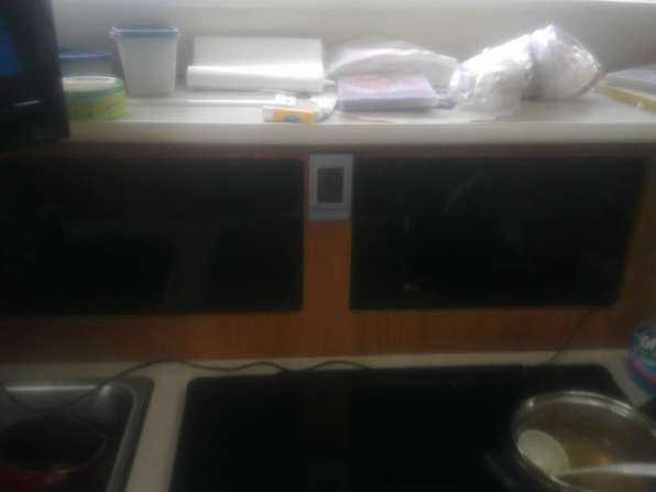

plukket ut micro og laget like dører i plexiglass og lakket svart, trengte med plass til mat, (har brukt microen 1 gang på 3 år)
