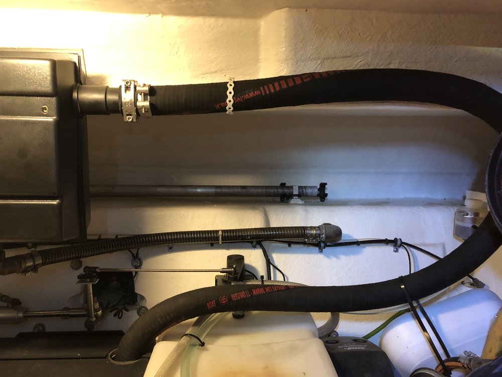

Ser at noen lurer litt på hvordan eksosanlegg kan se ut. Her er et par bilder. Jeg har akkurat sjekket installasjonsmanual mot installasjonen. Den var helt grei, men, det er noen krav som skal oppfylles med tanke på høyder og lengder på eksoslange i forhold til alle enheter og utløp.
(Den store eksoslangen er til båtmotoren)
Redigert av JRK (see edit history)
JRK skrev 31 minutter siden:
Hei,
Kan de være flere varianter her Hulda? Hos meg kommer både vann og eksos ut over vannlinjen, Vannet et par centimeter og lufta 15 cm (Kravet er 20cm). Dette fungerer fint. Til Sleipner. Vannet renner stille og fint i en jevn strøm. Eksosen kommer også i en jevn dur.
Det er klart det kan være flere varianter. @Sleipner93 setter sin lit til forumets telepatiske evner. Og det er akkurat så langt de telepatiske evnene mine rekker :-)
Til høyre, eksos og vann inn.
I midten vann ut, minimum 10 cm under vannlinjen for at det ikke skal boble ut eksos.
Til venstre, tørr eksos ut.
