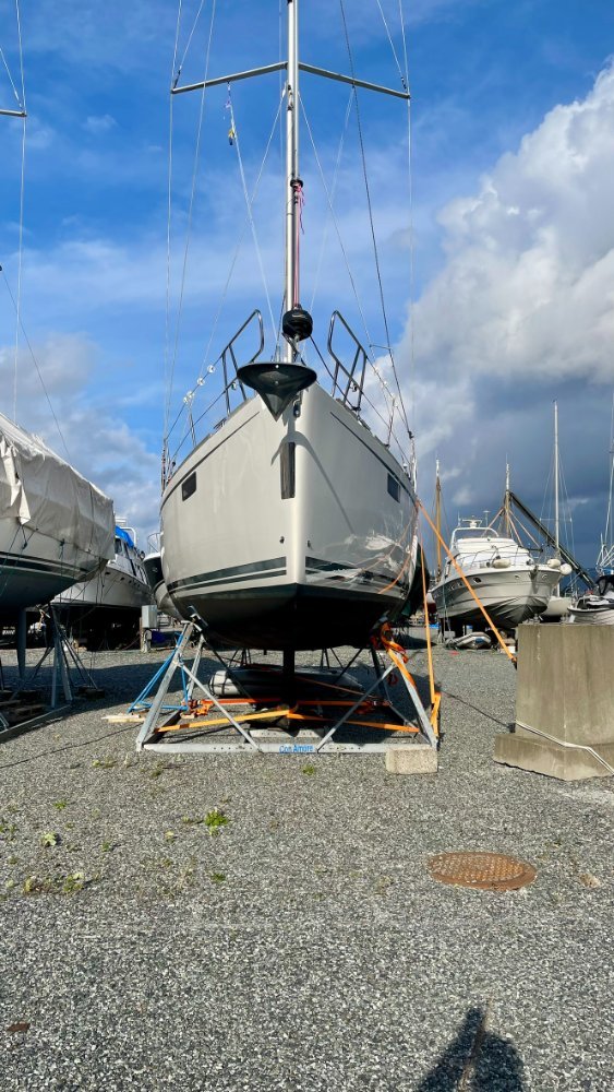

dennrick Svart 2.Oktober Link til dette innlegget Svart 2.Oktober Det blir kraftig ser det ut til, YR nå med rødt varsel flere steder med kast opp mot 40 m/s ? Jeg hadde planlagt å få på vinterteltet og presenningen denne lørdagen, men nå er det kanskje bare bra at jeg ikke har den på. Seilbåten er på land i krybba si med 4 stk støtter. I tillegg har jeg to "løse" støtter akterut. Baugen peker mot syd, så det vil si at båten vil få vinden inn skrått forfra. Den står helt eksponert fra der vinden kommer fra. Er det en grunn til å bekymre seg over dette og at YR melder opp i 26 m/s i kastene der den står? Bilde av båten under. Krana er kjørt vekk. Jolla har jeg lagt på litt treverk under båten, så den tror jeg at jeg skal binde fast på bakken. Sitér dette innlegget Skipsplast 605 | Bavaria 300 Sport | Uttern D66 | Bavaria 28 Sport | Bavaria 39 HT Sport + Grand RIB 380 | Grand RIB 650 Golden Line 200HK | Bavaria 42 Vision (Båtplass på Tjøme) Link to post
larsenigarasjen Svart 2.Oktober Link til dette innlegget Svart 2.Oktober dennrick skrev 21 minutter siden: Det blir kraftig ser det ut til, YR nå med rødt varsel flere steder med kast opp mot 40 m/s ? Jeg hadde planlagt å få på vinterteltet og presenningen denne lørdagen, men nå er det kanskje bare bra at jeg ikke har den på. Seilbåten er på land i krybba si med 4 stk støtter. I tillegg har jeg to "løse" støtter akterut. Baugen peker mot syd, så det vil si at båten vil få vinden inn skrått forfra. Den står helt eksponert fra der vinden kommer fra. Er det en grunn til å bekymre seg over dette og at YR melder opp i 26 m/s i kastene der den står? Bilde av båten under. Krana er kjørt vekk. Jolla har jeg lagt på litt treverk under båten, så den tror jeg at jeg skal binde fast på bakken. Jeg ville hverfall sørget for at kjølen er låst av, så båten ikke kan vri seg i krybba. Og stroppa båten fast til krybba med noen jekkestropper er vel heller ikke dumt. Sitér dette innlegget Link to post

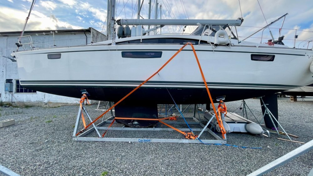

dennrick Svart 2.Oktober Link til dette innlegget Svart 2.Oktober @larsenigarasjen Var innom Biltema, kjøpe fire stk av de kraftigste stroppene de hadde og dro ut på Bokerøya, Svelvik i ettermiddag. Stroppet fast jolla i krybba. Satte på en ekstra "ekstern" støtte (den blå) midtskips, så da er det fire slike støtter på styrbord side (vest siden). I tillegg stroppet jeg rundt kjølen slik at den da i teorien ikke skal kunne bevege seg sidelengs. Jeg tok de så stramt jeg turde - det ble ganske stramt. Babord side kommer til å få vinden inn, så her tok jeg to stropper fra kryssholdt og ned til krybba. Jeg strammet til godt her også. Det som går mot baugen vibrerte litt mot skutesiden, så jeg hektet på en blå stropp for å forhindre det. Den er ikke så stram. @Chilli Solbris Nei, desverre. Ikke noe tungt i umiddelbar nærhet. Det er dog de to betongklossene på bildet under. Det er ifra der jeg tok bildet at vinden skal treffe båten på det verste på lørdag. Risikerer et mulig dumt spørsmål: Er det en ide å strekke et fall fra toppen av masta over til betongklossene, eller overdriver jeg paranoiaen nå? Jeg har bare ikke hatt seilbåt på land før i så kraftig vind - så best å spørre Sitér dette innlegget Skipsplast 605 | Bavaria 300 Sport | Uttern D66 | Bavaria 28 Sport | Bavaria 39 HT Sport + Grand RIB 380 | Grand RIB 650 Golden Line 200HK | Bavaria 42 Vision (Båtplass på Tjøme) Link to post
Komodo Svart 2.Oktober Link til dette innlegget Svart 2.Oktober dennrick skrev for 5 timer siden: Er det en grunn til å bekymre seg ... Nå er jo du maskiningeniør, så det med krefter og hvordan de påvirker er jo noe du kan. For min del tenker jeg at de siste bildene dine sier mye. Du har ei krybbe som går under hele båten, og er satt sammen i ei ramme. Det betyr at den er låst, og ikke bare løse støtter som kan forskyve seg eller velte. Men du har jo fire løse støtter også (så vidt jeg kan se), de ville jeg surret mot hverandre med lastsurringer slik at de ikke kan skli. Hvis jeg skulle gjort noe mer ut av det enn det du har gjort, så hadde det blitt å dratt lastsurringer type 4 eller 5t (ofte kalt jekkestropper) over hele båten foran og bak, og ned mot ramma i bunn av krybba på begge sider. Surre mot kryssholt er vel og bra, men en stropp over hele båten og ned mot ramma vil være sikrere i mine øyne. Avhengig av hvor solide de kryssholtene er selvsagt. Sitér dette innlegget Draco 20 blir jolle Skroggjennomføringer og materialkvalitet DIY Badeplattform DIY Anker i syrefast Link to post
dennrick Svart 2.Oktober Link til dette innlegget Svart 2.Oktober 10 minutes ago, Komodo said: Du har ei krybbe som går under hele båten, og er satt sammen i ei ramme. Det betyr at den er låst, og ikke bare løse støtter som kan forskyve seg eller velte. Men du har jo fire løse støtter også (så vidt jeg kan se), de ville jeg surret mot hverandre med lastsurringer slik at de ikke kan skli. Thanks Ja, fire støtter fra en krybbe med fast ramme. Virker bunnsolid den. Så har jeg to løse støtter akterut. Disse kan jeg sikre mot hverandre med en jekkestropp. Så har jeg bare en løs støtte til - den blå som jeg satte opp idag. Den kan jeg jo sikkert sikre med en jekkestropp som jeg fester et eller annet sted i krybba slik at den ikke vil gli bort. 14 minutes ago, Komodo said: Hvis jeg skulle gjort noe mer ut av det enn det du har gjort, så hadde det blitt å dratt lastsurringer type 4 eller 5t (ofte kalt jekkestropper) over hele båten foran og bak, og ned mot ramma i bunn av krybba på begge sider. Surre mot kryssholt er vel og bra, men en stropp over hele båten og ned mot ramma vil være sikrere i mine øyne. Avhengig av hvor solide de kryssholtene er selvsagt. De heter "laststrammere" på Biltema visstnok - og det var at typen 4500kg som jeg kjøpte fire stk av idag. Kan alltids kjøpe en til imorgen til kr 319,- og spenne fra krybba, over dekk f.eks foran sprayhooden, og ned i kryba igjen. Men den vil jo ikke være festet i båten på noe vis dersom jeg forstår metoden din korrekt? Vil ikke da båten bare kunne gli under denne stroppen? Et par andre ideer jeg kom på etter å ha sett på bildene, dog kanskje ikke med veldig stor effekt, er å legge ned spinnakerbommen, samt slippe ut bommen mot styrbord side og sikre den der. Det vil jo redusere vindfanget noe. Antar jo at disse krybbene ikke velter - men aner jo ikke hva grensene er for hva de skal tåle. Har jeg flaks, så settes "Kruse Knallkul" på 50 fot ved siden av min imorgen Sitér dette innlegget Skipsplast 605 | Bavaria 300 Sport | Uttern D66 | Bavaria 28 Sport | Bavaria 39 HT Sport + Grand RIB 380 | Grand RIB 650 Golden Line 200HK | Bavaria 42 Vision (Båtplass på Tjøme) Link to post
Komodo Svart 2.Oktober Link til dette innlegget Svart 2.Oktober dennrick skrev 37 minutter siden: Men den vil jo ikke være festet i båten på noe vis dersom jeg forstår metoden din korrekt? Vil ikke da båten bare kunne gli under denne stroppen? Jo, i prinsippet. Men så lenge du har en lastsurring/jekkestropp fra krybba til pullert i tillegg så er jo båten låst mot vridning. I alle fall den veien 😊 Sitér dette innlegget Draco 20 blir jolle Skroggjennomføringer og materialkvalitet DIY Badeplattform DIY Anker i syrefast Link to post

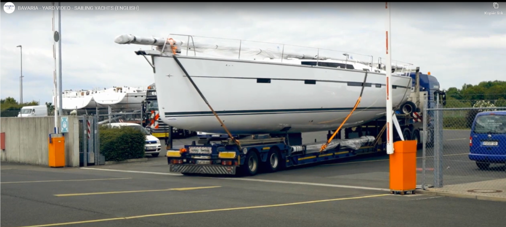

dennrick Svart 2.Oktober Link til dette innlegget Svart 2.Oktober Kom over en video fra Bavaria - det ser ut som om de bruker kryssholtene under transport @Komodo, kombinert med støtter. Bilde under. Mener å ha lest et sted at de bak kan være kraftigere. Jeg tar en tur ut igjen imorgen for å studere litt mer. @Chilli Solbris De står på en pall. Gaffeltrucker svinser rundt der hele tiden med utstyr. Jeg skal spørre de om det er mulig å flytte de bort til båten Antar at de veier en del. Sitér dette innlegget Skipsplast 605 | Bavaria 300 Sport | Uttern D66 | Bavaria 28 Sport | Bavaria 39 HT Sport + Grand RIB 380 | Grand RIB 650 Golden Line 200HK | Bavaria 42 Vision (Båtplass på Tjøme) Link to post
sap_2000 Svart 2.Oktober Link til dette innlegget Svart 2.Oktober Kryssholdt er det som det stroppes i ved transport på vei og på skip. Fordelt over flere kryssholdt jo bedre. synes du har sikret bra @dennrick Og båten din står i en solid krybbe som utgangspunkt. avgjørelsen om å utsette filming or reportasje med S45 i Vestfold på Lørdag er tatt. Var ukomfortabel med kombinasjonen av vind, sjø, sikt og en skjærgård pepret med hummerteiner. Vi får satse på å finne mer egnede forhold i løpet av de neste ukene isteden. Inne i Oslofjorden tror jeg ikke det blir ille som i oktober 1987 når det ble stormflo i tillegg til vindkast opp mot 30 msek inne i andedammen. det gikk rimelig hardt for seg. Båter slet seg, badehus og brygger ble knust og den høye vannstanden gjorde at en del båter i opplag på land fløt avgårde. fant en artikkel med litt bilder fra dagen derpå fra Padda/ Malmøya i Oslo. https://kystkulturlag.com/2020/06/22/stormen-i-1987/ Sitér dette innlegget Mvh. SAP Link to post

Chilli Solbris Svart 2.Oktober Link til dette innlegget Svart 2.Oktober dennrick skrev 1 time siden: Kom over en video fra Bavaria - det ser ut som om de bruker kryssholtene under transport @Komodo, kombinert med støtter. Bilde under. Mener å ha lest et sted at de bak kan være kraftigere. Jeg tar en tur ut igjen imorgen for å studere litt mer. @Chilli Solbris De står på en pall. Gaffeltrucker svinser rundt der hele tiden med utstyr. Jeg skal spørre de om det er mulig å flytte de bort til båten Antar at de veier en del. De veier mer enn nok!👍 Men som andre her påpeker! Du er godt sikra med fin krybbe! sap_2000 skrev 57 minutter siden: Kryssholdt er det som det stroppes i ved transport på vei og på skip. Fordelt over flere kryssholdt jo bedre. synes du har sikret bra @dennrick Og båten din står i en solid krybbe som utgangspunkt. avgjørelsen om å utsette filming or reportasje med S45 i Vestfold på Lørdag er tatt. Var ukomfortabel med kombinasjonen av vind, sjø, sikt og en skjærgård pepret med hummerteiner. Vi får satse på å finne mer egnede forhold i løpet av de neste ukene isteden. Inne i Oslofjorden tror jeg ikke det blir ille som i oktober 1987 når det ble stormflo i tillegg til vindkast opp mot 30 msek inne i andedammen. det gikk rimelig hardt for seg. Båter slet seg, badehus og brygger ble knust og den høye vannstanden gjorde at en del båter i opplag på land fløt avgårde. fant en artikkel med litt bilder fra dagen derpå fra Padda/ Malmøya i Oslo. https://kystkulturlag.com/2020/06/22/stormen-i-1987/ Det var heftig den der ja! Heldigvis hører det til sjeldenhetene! Kom hjem fra USA dagen etter den stormen der. Lå båter på alle andre steder enn der de skulle være! Tror det er greit å utsette filming! Bedre å være føre var!!👍👍 Sitér dette innlegget Mvh Chilli Solbris Båtlivet gir meg de største gleder! Og de største sorger!😂 Trenger du noe? www.solbrismaritime.no Link to post

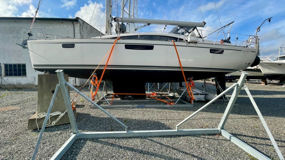

dennrick Svart 3.Oktober Link til dette innlegget Svart 3.Oktober @Lazyjack Jeg fikk betongkloss levert til båten idag, så jeg har oppgradert stormsikringen idag Her er et oversiktsbilde: Jeg sikret den løse støtten på styrbord side mot krybba sin babord side. Jeg jekkestroppet også sammen de to løse støttene akterut. I tillegg spente jeg en stropp mellom det bakerste hjørnet på krybba sin styrbord side opp i kryssholtet på styrbord side. Så nå er båten brukbart godt festet til krybba. Så tok jeg med en 4500 kgs jekkestropp ekstra idag. Jeg flyttet den ene fra kryssholtet og tjoret den rundt vantet og ned i et fall tau som jeg hadde surrent 3x rundt betongklossen. I tillegg surret jeg stropp nr to rundt vantet og spente dette fast i krybba sitt fremre babord hjørne. Fikk litt bedre vinkel enn da jeg hadde denne stroppen i kryssholtet. Så nå har jeg troen på at dette skal gå greit. Værmeldingen er litt ned også. Det var 14 m/s maks i vindmåleren idag, og ihht YR skulle det være 15. Naboen var der idag @Roger jo. Han skulle låse kjølen sin han også. Skulle det senere i vinter komme mye vind fra motsatt side, dvs en storm fra SV, så er båten bedre skjermet av bygget som står der. I tillegg går det jo kanskje an å stroppe båten min fast i bunnen av krybba til naboen. Båten hans veier 9,5tonn sa han idag. Sitér dette innlegget Skipsplast 605 | Bavaria 300 Sport | Uttern D66 | Bavaria 28 Sport | Bavaria 39 HT Sport + Grand RIB 380 | Grand RIB 650 Golden Line 200HK | Bavaria 42 Vision (Båtplass på Tjøme) Link to post
