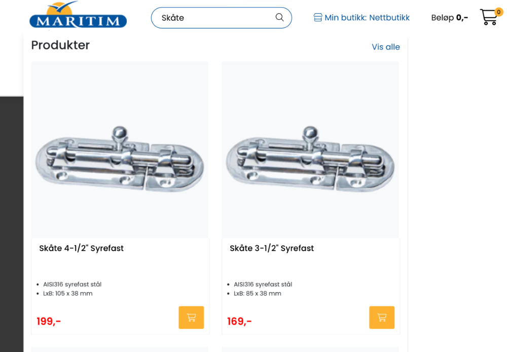

navid Svart 27.Desember.2025 Link til dette innlegget Svart 27.Desember.2025 En skåte vil nok gjøre susen... ... har tilsvarende på porten ut til plattformen. Har aldri opplevd at porten har blitt åpnet ufrivillig. Sitér dette innlegget Link to post
JRK Svart 27.Desember.2025 Link til dette innlegget Svart 27.Desember.2025 Ja det er denne som står originalt på min 340 2007 model. Hos meg er det slik at når vinden blåser i luka og kula er vendt opp, så sklir den sakte ned og låsen åpner seg selv. men som skrevet med kula vendt ned så holder låsen Sitér dette innlegget Link to post
