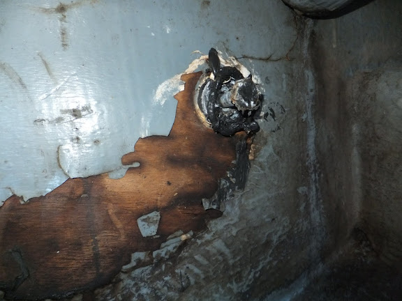

I år når jeg tok av motoren for å gjøre noen justeringer oppdaget jeg at treplata i speilet bare er sagspon igjenn av rundt gjennomgangsboltene. Jeg er ganske fersk med plastarbeider så jeg skulle gjerne hadd litt innspill.

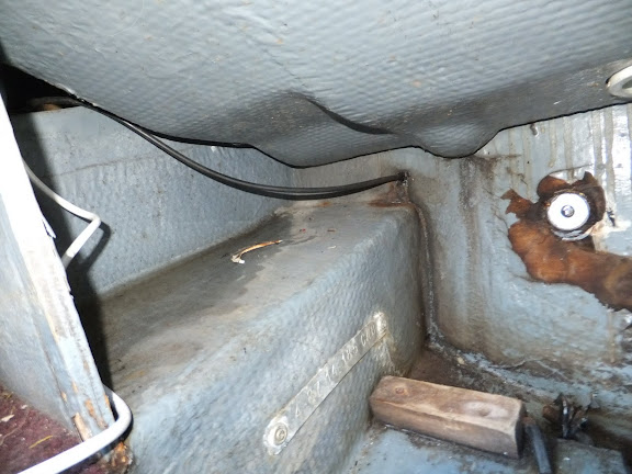

Har du mulighet til å legge ut bilder, både utenfra og innenifra?
F.eks. er det interessant hvor på tegningen motoren er festet og hvordan det ser ut på innsiden i det området.

Her ser det ikke ut til at finerplata har blitt støpt inn i det hele tatt. Bare malt med topcoat. Ikke bra. I tillegg vil jeg påpeke at tykkelse på akterspeil gir stivhet i konstruksjonen. Dette vil du ha. Båter som jeg jobber på har akterspeil med tykkelse 50mm-55mm.
Men vi bruker bare innenbordsmotor. Når jeg ser på bildene, ville jeg skjært ut flytetankene for å komme ordentlig til. Og trenger du tankene er det en lett jobb å støpe inn nye. Uansett støp inn ny plate med gode overlapper alle veier.20-30 cm .
takk for feedback, jeg oppdaget når jeg så litt nøyere etter at den platen som her er råtten er bare en tynn plate på 6-8mm som ligger oppå en vegg av glassfiber. regner med at de har støpt helt inn den egentlige platen i speilet.
da ser det kansje ikke så galt ut allikevell siden det tydeligvis ikke er så mye bæring i den platen. men den platen man ser på bildene er festet med glassfiber rundt.
