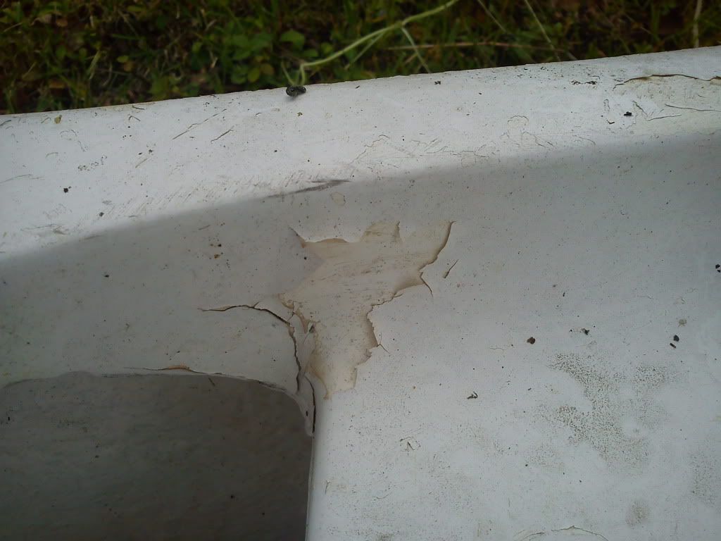

Litt stygge riper etter å ha blitt dratt opp og ned på brygga.
Hvordan reparerer jeg slike hakk som i kanten her? Sparkle over på noen måte?

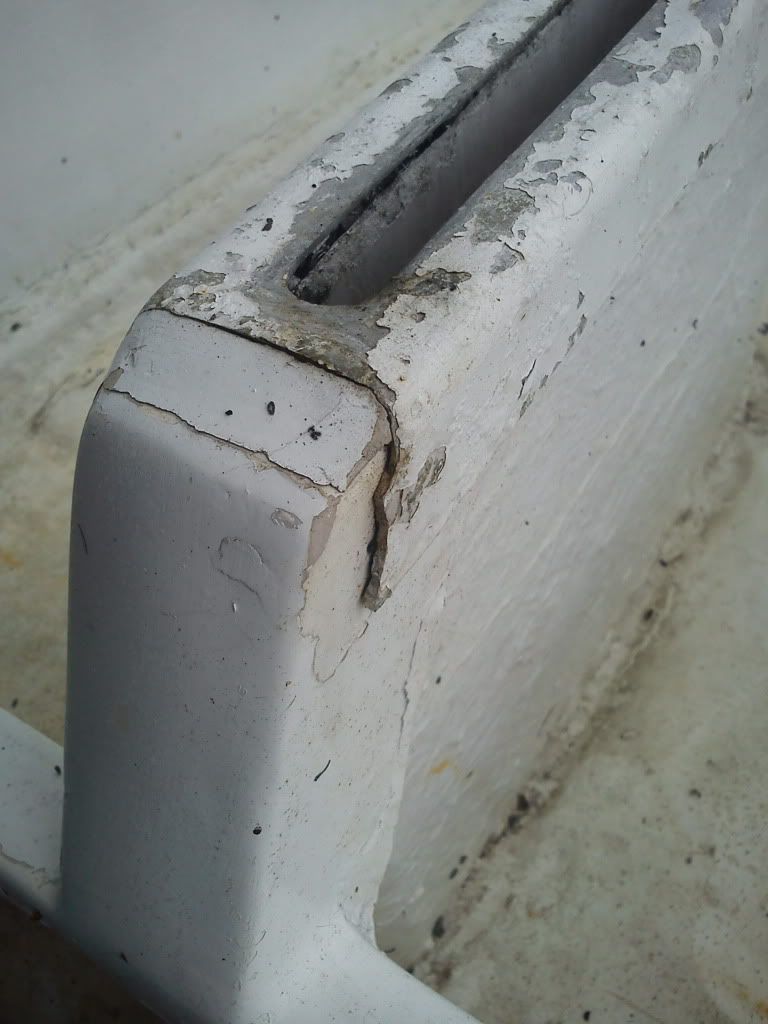

Ser for meg å pusse ned her og bruke glassfiber på denne sprekken. Eller tenker jeg feil?

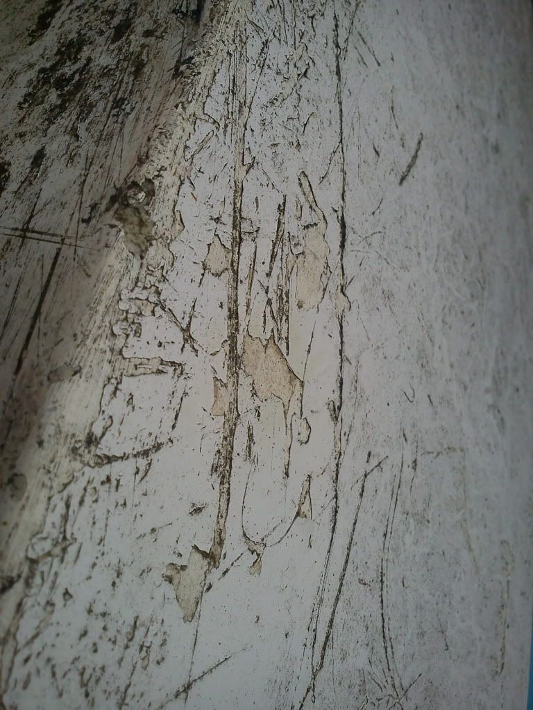

Flasser i lakken over hele innsiden av båten. Vil hvit bengalakk kunne brukes for å lakke opp hele greia på nytt?

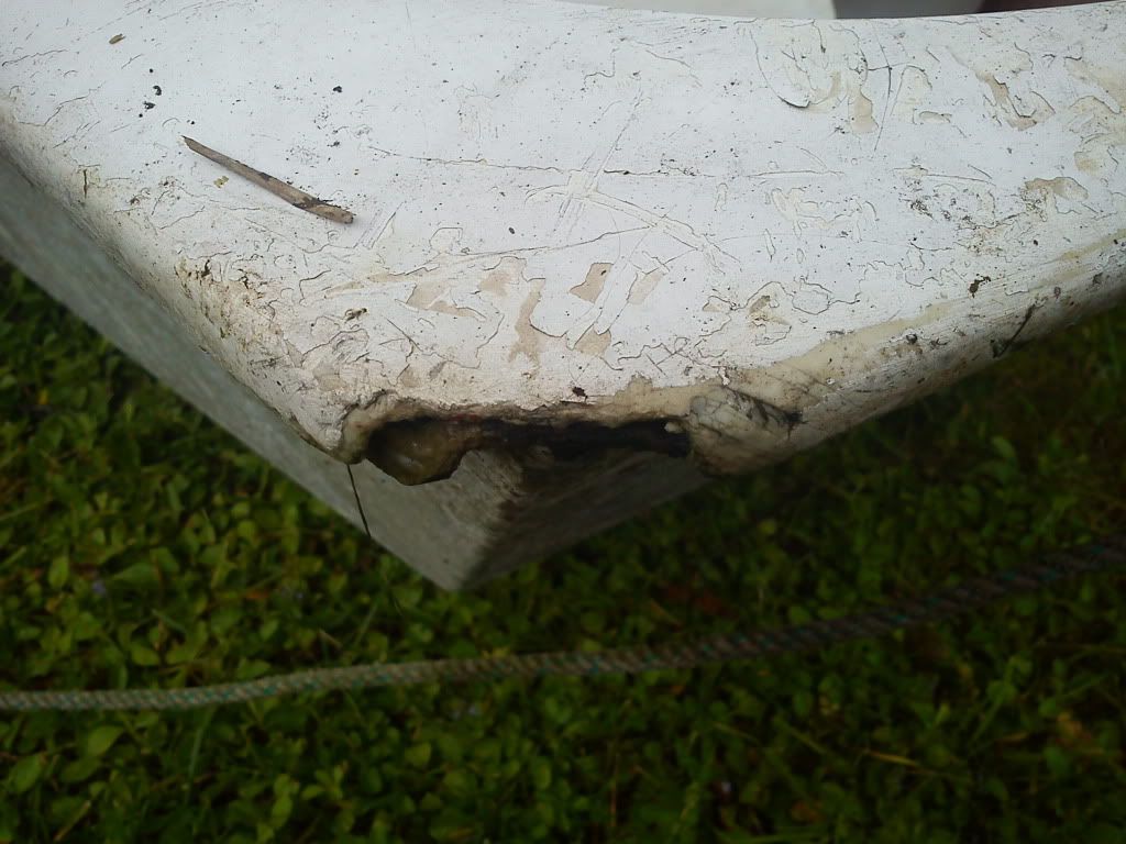

Har gått hardt for seg i baugen når jeg skulle legge til. Dette er det jeg frykter mest med hele prosjektet. Blir det beste her å kutte til to trebiter som jeg plastrer igjen med glassfiber?

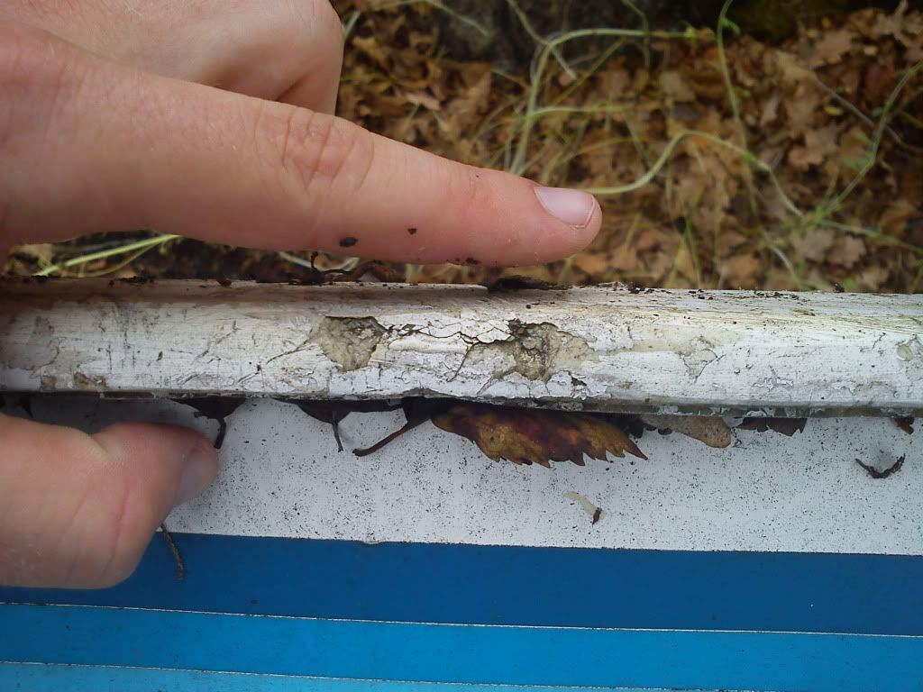

Det er en del slike sprekker langs ripa. Hva bør jeg gjøre her?

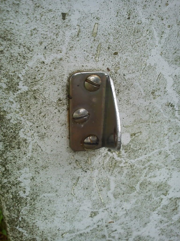

Skruene i rorfestet, er det bare å skru ut disse om sette dem inn igjen etterpå med epoxy rundt for å tette?
