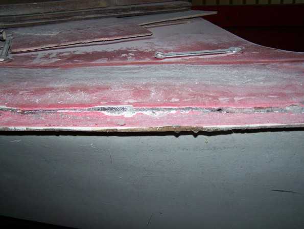

Holder nå på med å restaurere min gamle Selco Selfleet, har kommet et problem som jeg ikke finner løsningen på. Det er en lang sprekk langs oversiden av fenderlista, usikker på om jeg skal bruke polyester med glassfiberduk, eller bare sparkle sprekken igjen med gelcoat sparkel. Sprekken er ca 1 m lang? har prøvd med polyester å gassfiberduk men dette ble ikke bra.

heisann. du burde fylle sprekken først ved å bruke epoxy lim for og hindre at sprekken sprekker opp enda mere. etter det sliper du det forsiktig ned et lite gran, sparkler det med glassfibersparkel (glassfibersparkel er vannfast sparkel i motsetning til vanlig sparkel) når sparkelen har herdet kan du slipe ned ca 5mm av sparkelen og så kan du legge 2 lag med glassfiber oppå det igjen! :) om du fortsatt mangler noen mm for å få en gjevn overgang bruker du bare gelcoat og blander en litt tykk blanding og legger på (gelcoat kan brukes som sparkel)gjør du dette kan resultatet bli meget bra! :)

tenkte om jeg kanskje kan teipe langs baksiden av sprekken hele veien med maskeringsteip. Så legger jeg båten over på den ene siden, å fylle sprekken med ren polyester hva tror dere om dette?
dårlig ide, polyester gir ikke mye styrke uten armering i form av glassfiber e.l. Samme gjelder gelcoat sparkel, den er fin til å fikse riper og småsår men ikke egnet der det kreves styrke.
Her på denne skaden ville jeg brukt polyester og glassfiber. Du må slipe bort mer gelcoat slik at du kommer ned på ren glassfiber , samt vaske med aceton for å få god vedheft.
