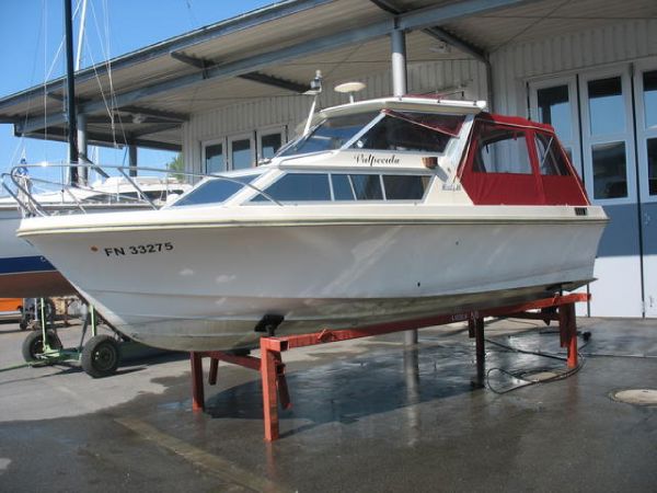

Teerex Svart 5.Juli.2016 Link til dette innlegget Svart 5.Juli.2016 Det var iallefall ymse varianter av overbygg. 1977 24 HC 1972 24 DC Her en tidlig utgave 24 CC 1968 med dobbelinstallasjon, 2 x 75 hk Peugeot diesel Her et skrekkens eksempel Sitér dette innlegget Windy 27 CC/HT -84. 4,2 D-tronic 250 HK -98. Bravo 3X 1,81 20P. 30 knop (under evig reparasjon) Navette S540 -10 med Mercury F115 2,1 liter -15, 8 HK Tohatsu 2-takt -03 BSA A65L Lightning -69, Triumph Street Twin 900 -16 BMW X5 30d -13, Jeep Grand Cherokee 3,1TD -00, Audi 100 GL5E -78 Link to post
