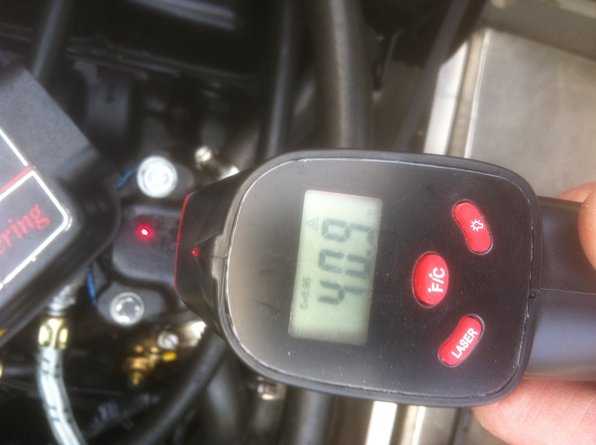

Har nå i kveld vært å testet kjølingen i moloen med laser-tempmåler. Når temperaturmåleren i båten viser ca 70 grader, måler jeg bare 48 grader på eksosuttaket og bare 40 grader på termostathuset. (Men måleren i båten jager veldig frem og tilbake så jeg misstenker at den eller termostaten er feil.)
Temperaturmåler
Temperatur på eksos
Temperatur på termostathus
