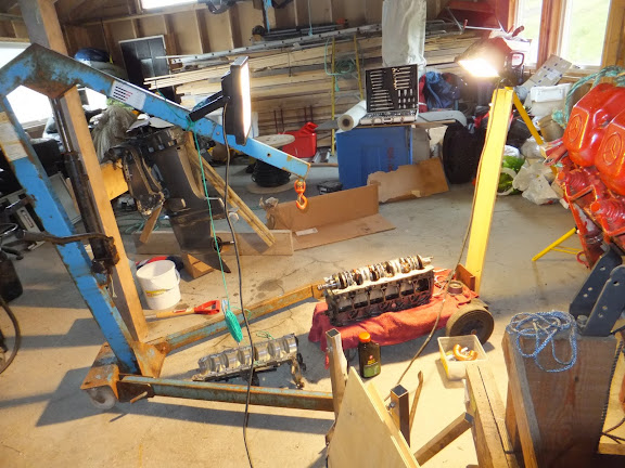

spirit185 Svart 19.Juli.2011 Emnestarter Link til dette innlegget Svart 19.Juli.2011 da var veiv stablet, blokk målt og honet, og reeds er kontrollert. nå er reeds 4.11mm stop åpning og ligger fint intill så målebladet kom ingen veier under. veiva er så strøken at den skinner. blokka hadde et min-max avvik fra standard borring på 0.02 mm i sylinder nummer 3, ellers var det under 0.01 mm. etter som max slitasje før borring er 0.08mm er jeg good to go og vel så det. samtlige sylindre var rundt 0.005mm koniske, men det skulle være greit. jeg må si det er et vanvittig arbeid å slipe rein alle pakningsflater og renske opp i eksosen på disse her, og honing... det er seks av alt og lange flater. Forgassere er også overhalt, så ting begynner å skape seg. av stempel byttet jeg to som hadde påbegynnende nedsmelting. Fikk meg en liten overraskelse når jeg hadde stablet hele veiva og en kamerat pekte på ei rulle som lå på bordet... måtte rive og bygge på nytt flaks! så får man se om ikke morgendagen bringer ferdig montert motor. hvis denne sjærer seg etter 20 liter bensin skal jeg elegant løsne boltene og vippe hele driten over bord. Sitér dette innlegget Link to post
spirit185 Svart 21.Juli.2011 Emnestarter Link til dette innlegget Svart 21.Juli.2011 Nå er motoren fyrt i gang og den brølte! nu blei tråden spora litt av til en prosjekttråd men det for så være. dette er gode greier, alt er standard utenom 10/10 reeds. legger inn noen bilder: et skikkelig hjemmesnekra patent jeg fant i en motor, drivaksling og krumtapp snekret sammen på aller beste måte. fikk meg en overasskelse etter uforsiktig lagring. va kommet et par dråper vann inn i forgasser 1. litt detonasjon og diverse, nye stempel på plass. montasje av veiv i blokk ferdig. klar for testkjøring. og den brølte og va sint på miljøet. skal legge ut video på test tur. da va jobben gjort! Sitér dette innlegget Link to post

spirit185 Svart 21.Juli.2011 Emnestarter Link til dette innlegget Svart 21.Juli.2011 (redigert) blei bra, alt er innenfor mikrometeren i spesifikasjonene i klokeboken. i morgen skal den på båt.:) men for en jobb det var. 4 dager med intensiv skruing til 3 på natta for å få alt strøkent. motoren er bygd opp fra grunnen av og alt skinner. fikk hona sylinderne strøken. alle pakninger, fjærer, ringer, tetninger, membraner, nåler, slanger, klemmer, lager, stempler, koblinger og filter er byttet. rikelig med tetning mellom veivhusdekslet og blokka og locktite på bolter til kjøling og eksos. undervannshuset som er på er nesten ubrukt og vannpumpa, bensinpumpe og forgassere er overhalt. men jeg glemte selvfølgelig å sjekke restrictorene i blokka. får bare håpe de er som de skal være. den bakket meget pent nå selv om den var full av olje. Får håpe det er samme historien i morgen når den er på vannet. by the way brukte jeg ingen av de 2 krumtappene på bildet i forrige post, det er ingen grader på den som står i. Redigert 21.Juli.2011 av spirit185 (see edit history) Sitér dette innlegget Link to post
spirit185 Svart 23.Juli.2011 Emnestarter Link til dette innlegget Svart 23.Juli.2011 damn... satt motoren på båt og oppdaget at de to potetene som hadde ansvaret for å montere motoren ikke hadde vært helt edru og stressa med å komme seg på en gammefest, noe som resulterte i manglende tetting rundt boltene. så etter å ha heisa ned båten og oppdage at den er søkk lekk ble jeg lei. fikk meg en liten prøvetur, men trimmen var stilt for høyt så den dro luft. har ikke fått på plass fjernstyringen av trimmen enda. propellen er også alt for liten så den spinner bare. i dag tar jeg pause. kansje ny propell og tett båt i morgen. skal se om ikke jeg tar med en lite 2.5 hesters reserveløsning og. men fy hvor den brøler... fantastisk... ingen med god hørsel nærmer seg den her frivillig :D noen innspill på propellvalg? Skroget veier 750kg og er v formet. båten er 18.5 fot Sitér dette innlegget Link to post
