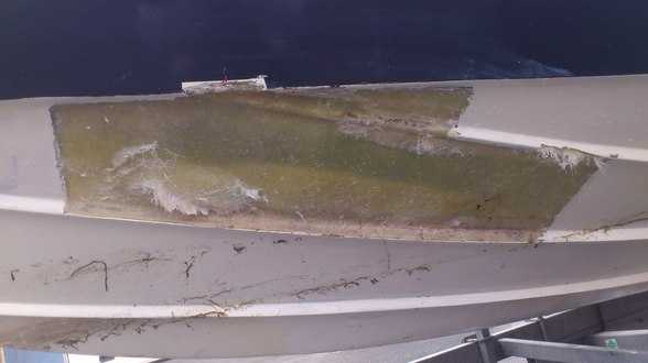

Var ute i går og kjørte, og en skade jeg og min far fikset for 1 uke siden, slo da alltså opp nå andre turen.
Skaden er mye større og værre nå, enn det den var, og du ser tyyydelig på skaden at det er porøst og luft inne i skroget.
Så spørsmålet mitt er, i går skjedde "ulykken", kan man da melde dette til forsikringsselskapet? Er full kaskoforsikring på den og slikt. Er jo egentlig bare flaks at det ikke kom hull i den, og at den sank.

Skaden som kom i går:
Er det håp for meg at forsikring kan dekke dette?
Tusen takk for svar!
Her har nok ikke reparasjonen vært god nok, viktig å slipe godt inn og "fase" alle kanter, sørge for at det gamle underlaget er helt tørt. Ser på bildene at reparasjonen har hatt veldig dårlig vedheft til underlaget, er disse båtene støpt med epoxy eller er det polyester? Hvis den er støpt med epoxy kan den ikke repareres med polyester. men hvis alt er tørt, fettfritt og riktige produkter så skal ikke en slik reparasjon være noe problem i det heletatt!

Ser av bildet at reparasjonsstøpen både er avsluttet på kritisk sted på steppet, og at støpen går litt ut på gammel gelcoat. Her fester ikke ny støp i det hele tatt. Om vannet får tak her vil hele det nypålagte bli flerret av slik som på bildet. Ved rep. må det ikke komme ny støp på gammel coat. Dette må slipes til polyester/epoxy og laminat kun er i kontakt med hverandre. Etterpå sparkles det coates.
Har reparert Hydrolift tidliger med stor bunnskade, og denne var det meget tynt lag med polyester/fiberduk før det var et lag med dyvinicel på innsiden før nytt lag med polyester/fiberduk innerst.
Du må slipe forsiktig, men alt som er delaminert må fjernes før nytt påføres.

Slip ned til du kun har "kjeks" igjen der skaden er størst, legg duk lengre og lengre ut for hvert lag, riv duken-ikke klipp, siden du ikke er sikker på materialet i båten ville jeg brukt epoxy for sikkerhets skyld, obs: mye lengre herdetid!!!
Viktig at overflaten er ru før plasting, siste sliping med 40 rondell på vinkelsliperen pleier å funke bra. vaske med aceton eller bare tørke rent etter sliping, ikke bruk vann!
