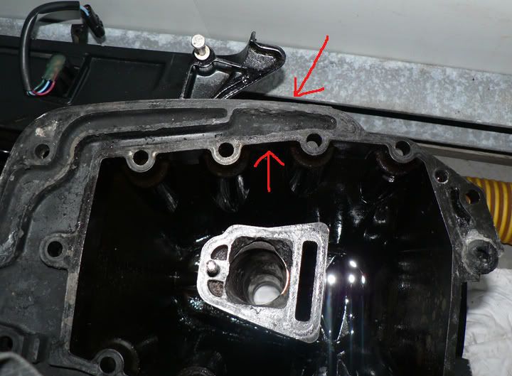

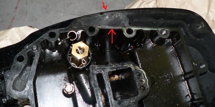

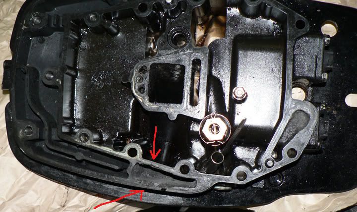

Da har jeg vært å gjort litt rent delene,og dermed fant jeg mer tæring i adapterplata
se her:

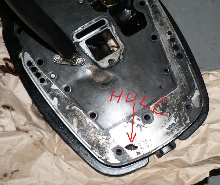

PS: dette var stammen, her er adapterplata:
Det er litt tynt gods mot yttersiden, men hvis denne loddingen ( HTS-2000) kan brukes til å fylle dette med,så tror jeg at jeg skal prøve dette.
Må også ha den tynne "blikktetninga" som ligger mellom adapterplata og stammen.
Oppdaget hullet når jeg skulle gjøre denne tynne plata rein.
Tror ikke jeg bestiller noen deler før jeg har fått dette loddeutstyret og prøvd det.
