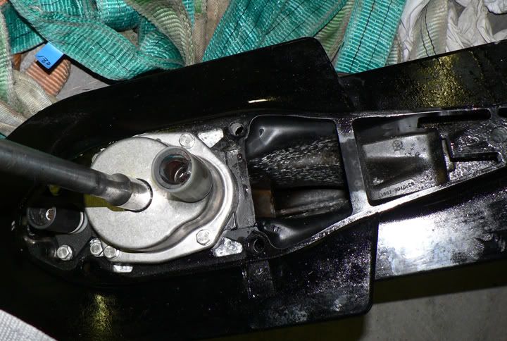

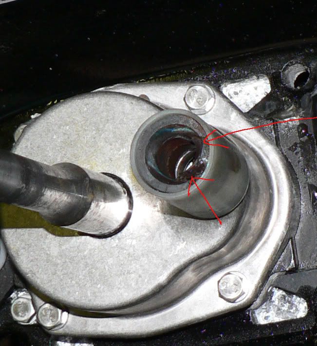

Har nå tatt av undervannshuset. Boltene satt ikke veldig, men selve gearhuset måtte bankes veldig på før det løsnet.
Har jo som sagt hatt problemer med varmgang, og når jeg tok av undervannshust,så fallt plastavstanshylsen som holder stigerøret på riktig plass nede ut. ergo har ikke denne vært skikkelig festet. Dette har det også vært en servicebulletin på. Når jeg tok av undervannshuset så var gummien som tetter fra impellerpumpehuset og til stigerøret deformert og ødelagt.
Her ser det nesten ut som om stigerøret har vært skjevt i forhold til denne og her har det sikkert vært lekkasje.
Tror dere dette kan være nok til at motoren ikke får tilstrekkelig kjøling? Impelleren virket veldig fin,men skal skiftes.
Spør fordi det jo har vært fint hvis en slipper å ta av motorhodet.

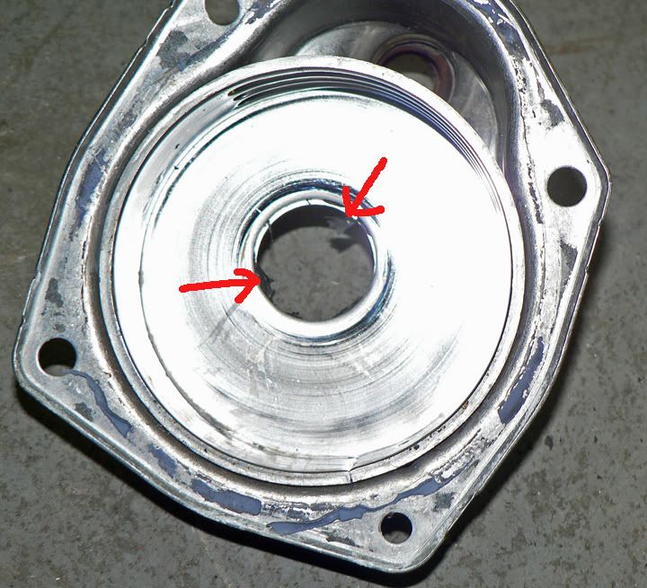

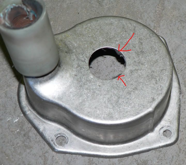

Legger ved noen bilder av denne hvite avstanshylsen (satt inn skjeft for å vise) og også bilde av den oødelagte gummitetningen fra impellerhus.
Jeg bumper denne tråden i håp om å få svar på om denne skaden kan være nok til at motoren går varm ?

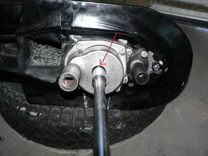

legger samtidig ut bilder med piler til løs del og den skadede gummitetninga
Først avstandshylsen som holder stigerøret på rett plass:
og her er skaden på gummitetningen som går fra impellerpumpe og til stigerør
Passer bra med service bulletinen selv om din motor egentlig skulle være utenfor....
Har du eller noen annen byttet impeller eller hatt av girhuset på motoren før ??
I og med at du ikke har noen bilder av adapteret i posten her så vil jeg anta at du ikke har skrudd så langt enda ??, men utifra det jeg ser her hadde jeg prøvd å bytte foring på pumpehuset og eventuelt avstands hylsa hvis denne ikke klarer å holde røret på plass.
En lekkasje nede ved pumpehuset vil jo føre til at en ikke får nok trykk på vannet ( trykk til å presse vannet ut i alle kroker ), dette vil jo også redusere mengden av vann som strømmer igjennom motoren.
En litt annen vinkling... damplommer ?? bakevjer og kroker inne i motoren der vannet normalt blir presset ut i ?.
Før montering ville jeg ha sjekket om røret kan ha blitt bøyd, da det ikke har gått helt på plass kan det ha blitt dytte litt opp i stammen ( bøyd seg ), er ikke mye som skal til før inngrepet i pumpa blir dårligere .
Ville også sett over enden på røret, eventuelt filt til tuppen litt så det forenkler penetreringen i gummi tettingen, litt smurning kan også forenkle prosessen :thumbsup: .
Med girhuset nede har du en god mulighet til å teste resten av kjølesystemet, koble til vannslangen direkte på røret ( sett på klemme ) og spyl igjennom motoren, er du tøff og har anledning kan du starte motoren også men bare på tomgang ... OBS følg godt med, og ikke forlat motoren !!

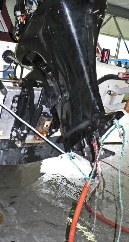

Da har jeg vært å prøvd å sette en slange inn til stigerøret og spyle igjennom. Fjernet termostat og prøvde.
Synes det var dårlig trykk ut fra motor, og når jeg prøvde med mer trykk,så kom det ikke ut noe mer.
Ergo så MÅ jeg vel ta av blokka :O(
Her et bilde av trykket jeg fikk ut av motoren, dette er vel alt for lite?

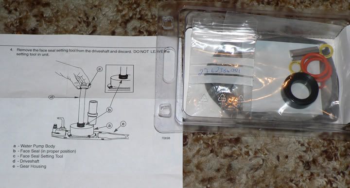

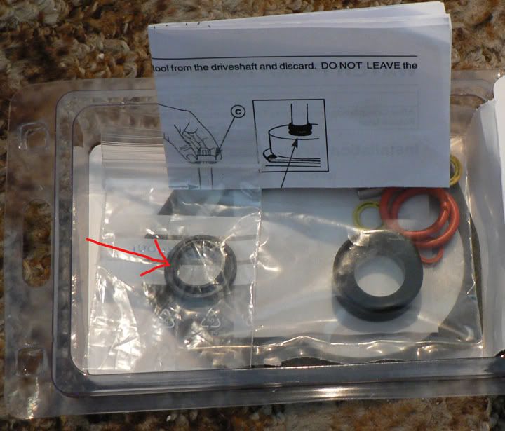

En annen ting jeg har spørsmål om er om det skal være tetningsring e.l. på topp av impellerhuset?
i tegningen jeg fikk med ny impelleren,så er dette tegnet inn, men kan ikke se at det har vært noe fra før
Det ser faktisk ut som om det har vært en tetning e.l. mellom det runde impellerhuset (som er presset inn i hele impellerhuset (se bilder) )
Skal det inn en tetningsring her?
i så tilfelle, er det denne:
Det står 2762386001 på posen til denne.
Det fulgte også med en tykk tetningsring, to røde O ringer (store) en liten O-ring samt noen gule og en liten rød paknig , hva er disse til?

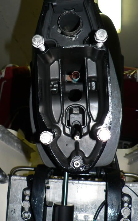

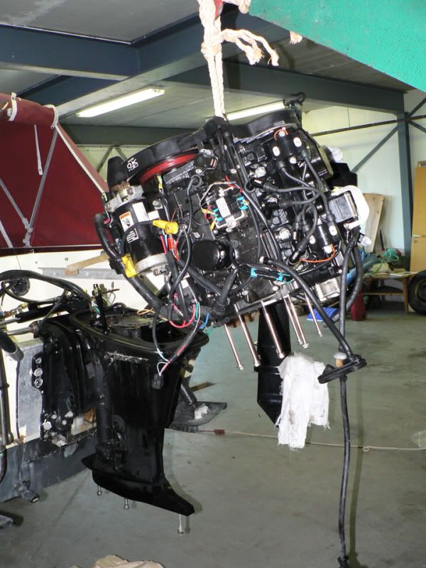

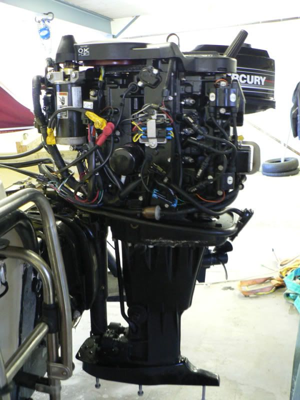

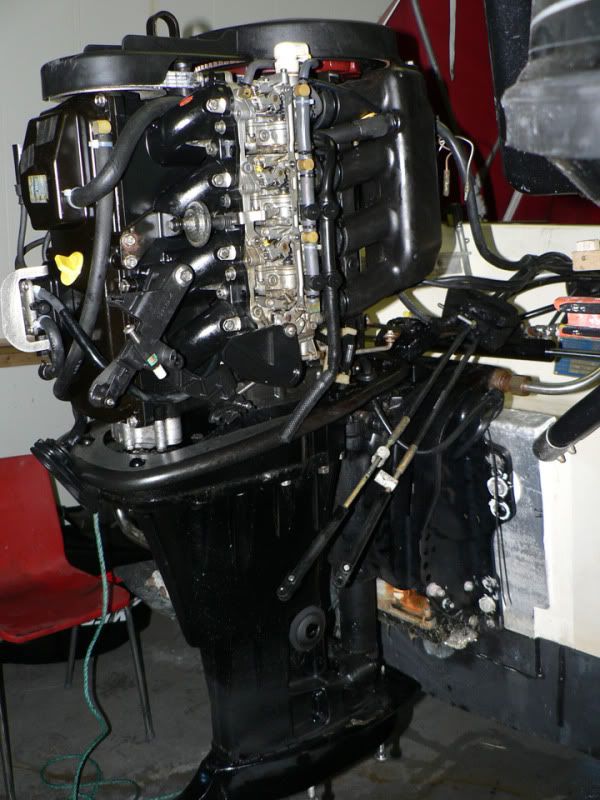

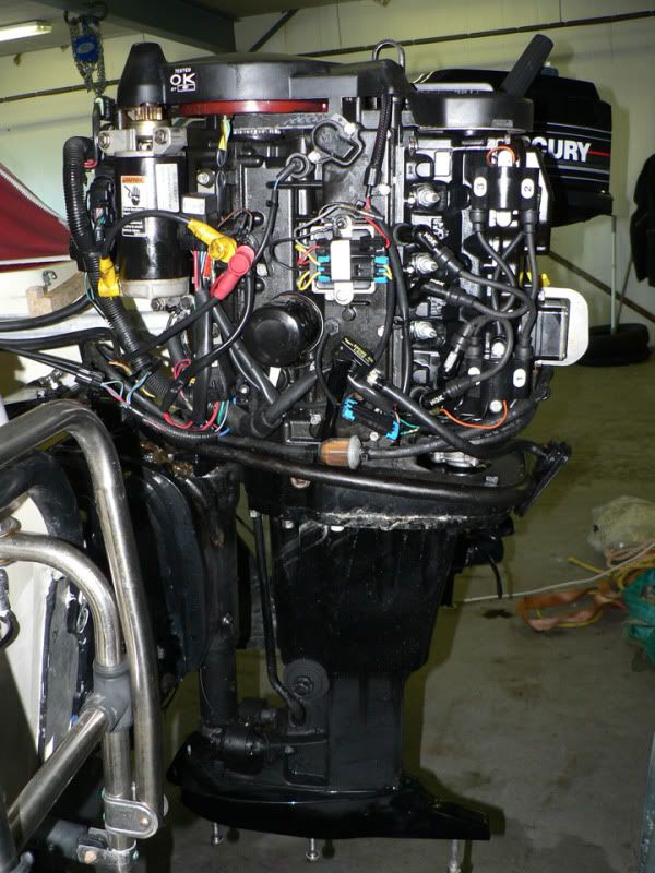

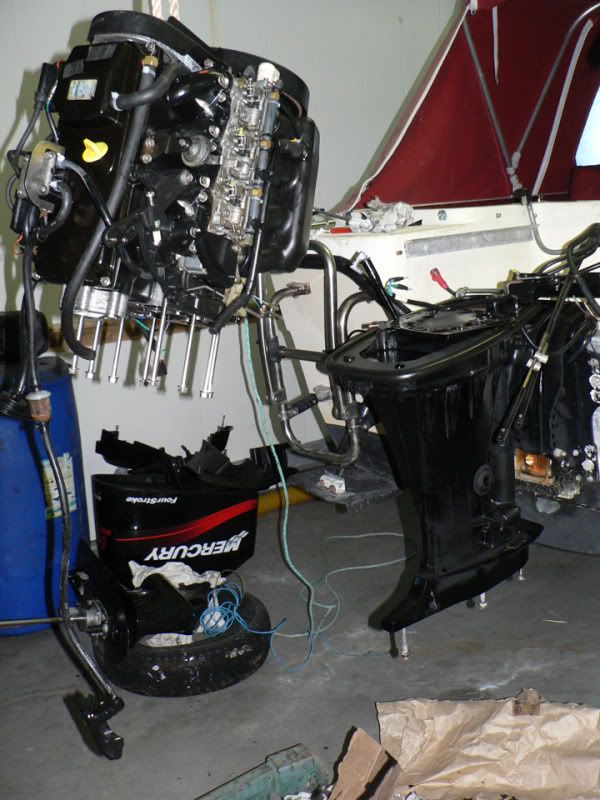

Og slik ser motoren ut nå:
Et sent hel... å få av ledningsklemma til trimen,men ellers ganske greit

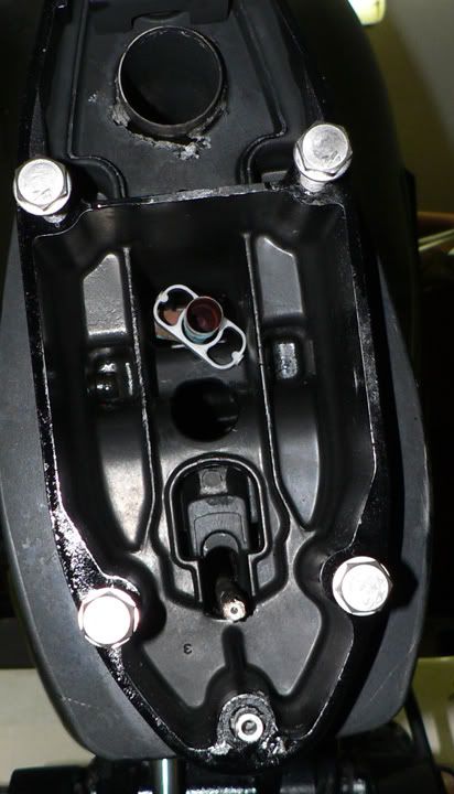

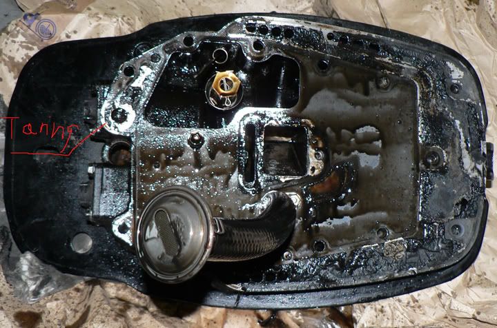

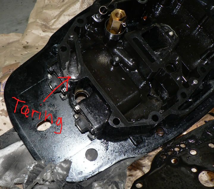

Her er motorblokka sett under i fra
Og her er adapterplata sett ovenfra
Kan ikke se noe særlig tæring i denne heller, eller?

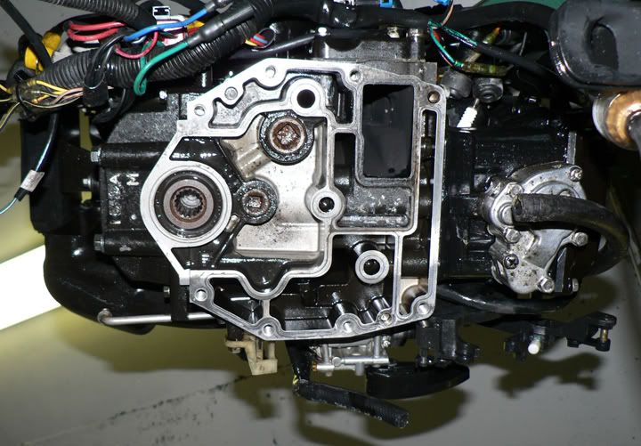

Bilder av hvordan alt dette står nå:
Og da var en begynt å plages :O(

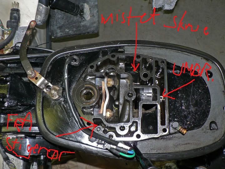

Fikk tlf. fra deleleverandøren min om hvordan en skulle fjerne adapterplata.
fjerne de to muttrene og dra ut skruer, fjerne 5 skruer under og den umbrakoskruen som står inne i bak (nær eksos)
Det er denne jeg ikke får bort. Har prøvd med umbrakobits,samt slagtrekker, men har klart å gjøre hodet (festet inne i for bits) rundt uten at det ga etter.
Har også prøvd varme + + men uten at den går løs. Noen tips??
mistet også en bits ned i en kjølekanal, Noen tips for å få den opp? finnes det flexible stavmagneter?

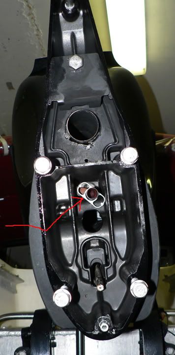

Der hvor vannet kommer opp fra stigerøret. Er det kun det hullet som er merket av på bildet det kommer kjølevann opp av eller fordeler dette seg nede i adapterplata?

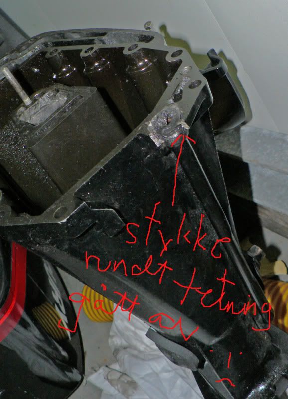

Legger ved et bilde. PS skrev mistet skrue på bildet,men det skal være mistet bits ned der.

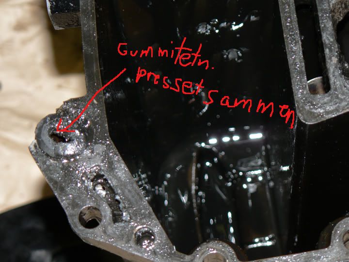

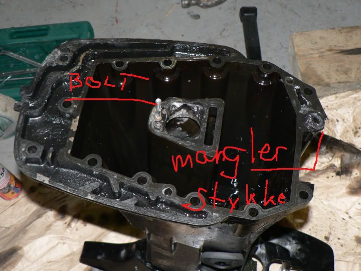

Under demontering,så gikk det stykke av festet rundt gummien til stigerøret (se bildet før og på dette)
Finnes det noe lim e.l. for å feste dette? (ser ut som støypegods? )
Feilen med kjølevannsproblemer er at det tærer i adapterplata slik at denne "vokser" og presser gummitetningen i sammen

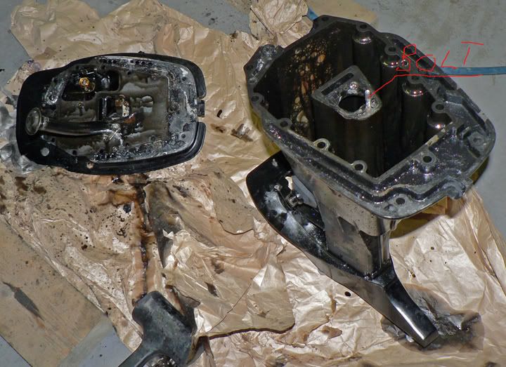

bildet av dette,samt manglende stykke
Og slik står det nå
Har du biten som ble slått av ?? kan isåfall loddes på igjen eller eventuelt "støp" på et nytt stykke .... sjekk opp dette produktet..
Har brukt vidunder middelet selv og det holder stort sett det det lover.
Hvor ille er det med adapter plata ?? blir det igjen nok solid gods til at den fremdeles kan brukes ??
Etter rengjøring kunne det kanskje vært en ide å beskytte metallet med epoxy ( slipe unna korrosjon først ) eller et tilsvarende produkt, dette for å unngå direkte kontakt til kjølevannet ..

Det ser ut som om det er utvidet seg oppover i adapterplata,altså en må planere for å få vekk tæring. Kunne ikke se noe annen tæring.
Er veldig i tvil om jeg skal kjøpe ny plate,eller prøve å planere denne og bruke den . Har ikke noen i nærområdet som planerer heller så...
tæringen står opp akkurat her hvor pila viser.
Synes ikke det er så mye tæring ellers, Det er kun det at gummipakningen til stigerøret øverst er presset sammen
