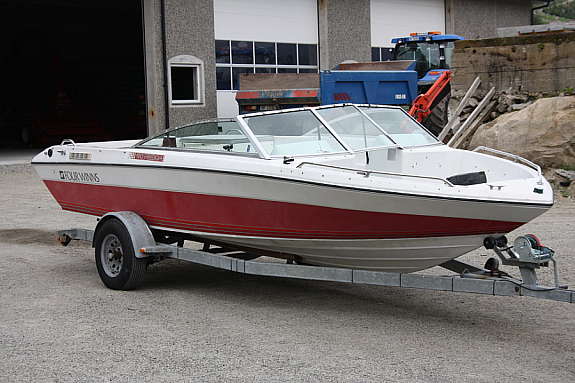

Edit: Leste nå at det sto at du hadde 2 motorer, ikke en. Men jeg tror jeg forsto det meste av det du skrev, men er ikke sikker. Har funnet ut hvor mye båten veier, og setter inn et bilde, så du ser akkurat hvordan båt det er. Jeg har ikke så mye peiling på sånne ting som det her, så vet ikke om det hjelper, men gjør det uansett.
På hjemmesiden til four winns står det at båten med 4.3 literen veier rett over 1000 kg.
Her er båten
Hvis du kunne beregna fort i hodet hvor mye du tror denne ville brukt i timen i marsfart og/eller topp fart hadde jeg blitt veldig takknemmelig.

For og si det sånn.. det er ikke bensinutgiftene som er den stor kostnaden hva gjelder båt.. båtplass/forsikring og vedlikhold utgjør som regel langt mer enn hva enn klarer og bruke i bensin pr sesong.. når det er sagt så vil du gå billigere med denne enn tilsvarende med påhenger med samme hester og ikke minst MYE roligere gange og mindre støy.. 4,3 er en flott motor som er meget stillegående og langt mer gjerrig enn enn v8 på rundt samme hester.
