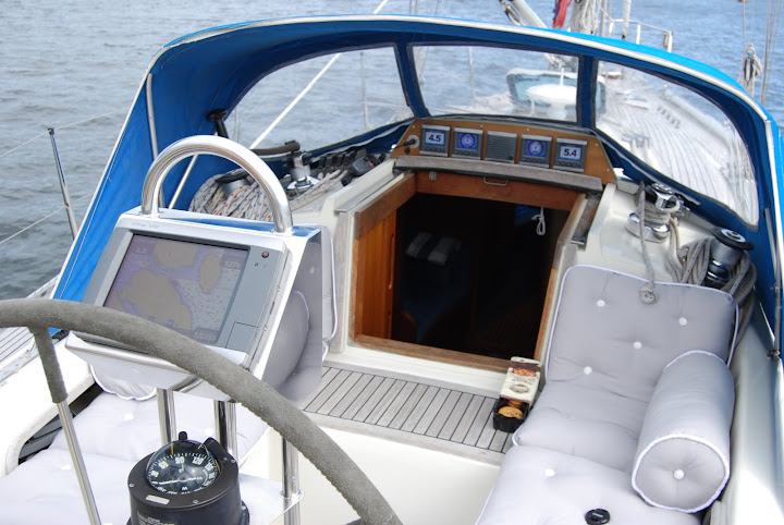

Lars H. Svart 16.August.2011 Del på Facebook Svart 16.August.2011 (redigert) Hva med en ekstra høytaler ute RSL? Det har jeg. Lars H. webcam fra båten her Redigert 16.August.2011 av Lars H. (see edit history) Sitér dette innlegget Lars H. Helgesen, "Kapteinen" på Trudelutt (Saga27) med hjemmehavn i Son, Oslofjorden Nettsteder jeg drifter: trudelutt.com oljepionerene.no Skipshunden vår Som Paschuan i Soten sa på 1920-tallet: Ja, inte är jag mätt, men törstig är jag. Link to post Share on other sites More sharing options...
RSL Svart 16.August.2011 Del på Facebook Svart 16.August.2011 Jeg lytter alltid til K16 når jeg er ombord uavhengig av om jeg er fortøyd eller ikke, men som sagt velger jeg å skru av når jeg eller andre skal sove. De som har forsøkt å feriere med et NordNorskt kvinnfolk som er blitt bråvekket av radiostøy og safety information i tide og utide, vil skjønne hvor viktig dette er for husfreden. RSL Sitér dette innlegget NestBest - Bestway 40, Oppegård båtforening Link to post Share on other sites More sharing options...
RSL Svart 16.August.2011 Del på Facebook Svart 16.August.2011 Hva med en ekstra høytaler ute RSL? Det har jeg. Tanken har slått meg. Jeg får kanskje se på den muligheten i løpet av vinteren. Jeg har en eldgammel VHF, så jeg er ikke sikker på hvilke muligheter den har til slikt. Har lyst på ny, men som sagt er det skralt med penger om dagen og listen over "nødvendigheter" vokser til stadighet. -Kompasset til Autopiloten har tatt kvelden og jeg har seilt to år uten. (Knotete når jeg seiler tirsdagsregatta eller lengre strekker singelhanded) -230V delen av varmtvannsberedern har tatt kvelden og tanken lekker når det blir trykk på varmtvannssiden under motorgange. -Vindinstrumentene virker ikke lengre. -Den ene dynamoen har sluttet å funke. (hadde to for rask lading ved kjøring av motor) -flammevakten til varmeren synger på siste verset og er festet med patentbånd. -Glidelåsen i LasyBagen er ødelagt Listen er lengre, men ingen av disse tingene går veldig ut over sikkerheten, så jeg lever med det. At jeg ikke hører VHFn mens jeg kjører motor, er også noe jeg må leve med inntill videre. RSL Sitér dette innlegget NestBest - Bestway 40, Oppegård båtforening Link to post Share on other sites More sharing options...
@ArneO Svart 16.August.2011 Del på Facebook Svart 16.August.2011 (redigert) Tanken har slått meg. Jeg får kanskje se på den muligheten i løpet av vinteren. Jeg har en eldgammel VHF, så jeg er ikke sikker på hvilke muligheter den har til slikt. Jeg hadde høyttaler montert i "hanskerommet" på babord side. Det funket bra. Høyttaleren står der fremdeles, har ikkef ått somlet meg til å demontere den enda. Om du skal bytte ut alt av utstyr kan jeg komme med litt tips... Byttet ut vind, fart, dybde, autopilot, kartplotter og VHF (med høyttaler i cockpit) i år... (det neste må vel være å få byttet ut den slitne sprayhood'en) Ikke meningen å kuppe tråden...... Redigert 16.August.2011 av arneolav (see edit history) Sitér dette innlegget Båtplassen-presentasjon av båtenS/Y Camilla - blog / logg Link to post Share on other sites More sharing options...
RSL Svart 16.August.2011 Del på Facebook Svart 16.August.2011 Om du skal bytte ut alt av utstyr kan jeg komme med litt tips... Byttet ut vind, fart, dybde, autopilot, kartplotter og VHF (med høyttaler i cockpit) i år... Ikke meningen å kuppe tråden...... Bare for å avslutte denne delen slik at tråden kan bli On Topic igjen, så tar jeg gjerne imot tips ArneOlav, men den det trengs ikke før inngangen på neste vinter. Den økonomiske situasjonen endres ikke fort nok til at det blir noe særlig endring førstkommende sesong. RSL Sitér dette innlegget NestBest - Bestway 40, Oppegård båtforening Link to post Share on other sites More sharing options...
