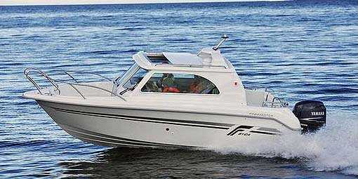

Likte finnmaster 61 jeg. 61 er vel den samme som 64 bare at denne er forlenget til 21 fot? Lengde og bredde på disse stemmer bra med skroget til Heroen (Må vel bli Mulligan 610 MC nå som Mulligan fikk meg til å endre tanker helt)
Finnmaster 61
Finnmaster 64
