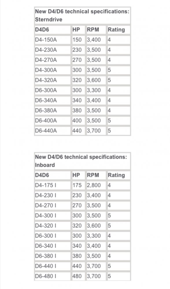

Hvis en D6 400 er en ned trimmet 435 (440 heter vel den i dag?), kan det vel ikke være noen problem å justere opp en D6 400 opp til f.eks 430-440hk uten at motor tar noe unormale skader av dette? (blir jo kanskje fortere slitt da, men)

Har ikke satt meg inn i D6-400 eller D6-440 spesifikt, men det bruker å være mekaniske forskjeller mellom de forskjellige D4 og D6 variantene, eks. annen turbogeometri, med eller uten kompressor ++.

Leste bare tråden, og fikk forståelse av at D6 400 ikke hadde de mekaniske forskjellene. De mekaniske forskjellene er fra 370 til f.eks 440. og at 400 bare var en nedjustert 440/435. Men kan hende jeg missforsto :)
Kikket litt på Marineparts. Ser ut til at D6-400, D6-440 og D6-480 har samme turbo.
