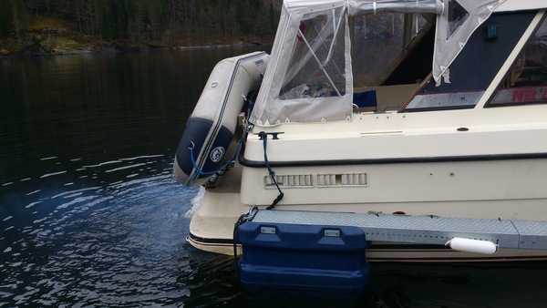

BOBO II Svart 13.April.2012 Emnestarter Link til dette innlegget Svart 13.April.2012 Nå finnes det et verktøy til å renske opp/ frese setet til denne kobberpakningen. Og pakningen må skiftes eller glødes før innmontering av injektor. Om dette skal gi noe mindre røyk tviler jeg på. Røyk kan forårsakes av olje fra slitt turbo, sylinderlekkasje, ventiltettinger. Eller fra uforbrent diesel, noe som er helt vanlig på kald motor. Pumpetiming, dysespisser vil påvirke graden. Da er det helg og ny jobbøkt på injektorene står for tur, innkjøp av fres til rengjøring av kobberpakkning er gjort, men børstene er laget av nylon og tror ikke det blir så mye spon av den børsten nei... : Tok med den siste kobberpakkningen de hadde på lager i tilfelle en skulle ryke. på bilde ser vi hylsa trodde ikke den skulle være så stor og håper denne ikke er vanskelig og skifte. Er det noen som har en formening om hvordan denne skiftes hvis det blir aktuelt??? Sitér dette innlegget 1986 mod: GH-16 70HK Eivinrude. 1985 Draco 21 VP 165 hk. 1987 Paramount 21 225 Hk Johnsen. Fjord 24 Weekender VP 170HK. 1986 Windy 27 CC VP 2x 260HK. 1987Windy 9800 VP 2x260HK. 1991 mod Princess 45 fly 2xTAMD 71B. Storebro 465 Biscay. 2xTamd 74 P_B Windy 9800 Targa 1987mod 2*AQ271C 270HK. Fairline 31 Targa 1996 mod 2xAD41P Link to post

BOBO II Svart 22.April.2012 Emnestarter Link til dette innlegget Svart 22.April.2012 (redigert) har startet opp begge motorer i dag og tror jeg må melde meg ut av Smoke on the wather for en stund Kan ikke se at dette lenger kvalifiserer til medlemskap . begge motorer spyr ikke ut sur og grå røyk lenger på tomgang. Jobben besto i og få testet og byttet alle dyser. i tillegg hadde jeg noen dyser som ikke tette godt nok mot kobberhylsa i bunn. måtte til slutt lage meg noen egne kobberpakninger som jeg banket ut til tynne skiver borret opp hull i midten av hylsen som passet helt eksakt rundt dysespisser på de som lakk. dette har ingen invirkninger "tror" jeg på høydeforskjell på dysenes annlegg mot hylse Babor motor som var den værste har nå blitt den beste som kan sees ut i fra bilde. Slik var dette før dysebytte SB motor henger litt igjen men den skal bli like bra, skal kjøre en systemrens på ferskvannsiden og saltvannsiden til uka. Ikke værste denne heller. bare litt blårøyk igjen, dette antar jeg blir borte når ventiljustering er utført. Da er det bare varmevekslern igjen som lekker dette ligger på en annen emne. Redigert 22.April.2012 av Bergstad (see edit history) Sitér dette innlegget 1986 mod: GH-16 70HK Eivinrude. 1985 Draco 21 VP 165 hk. 1987 Paramount 21 225 Hk Johnsen. Fjord 24 Weekender VP 170HK. 1986 Windy 27 CC VP 2x 260HK. 1987Windy 9800 VP 2x260HK. 1991 mod Princess 45 fly 2xTAMD 71B. Storebro 465 Biscay. 2xTamd 74 P_B Windy 9800 Targa 1987mod 2*AQ271C 270HK. Fairline 31 Targa 1996 mod 2xAD41P Link to post
