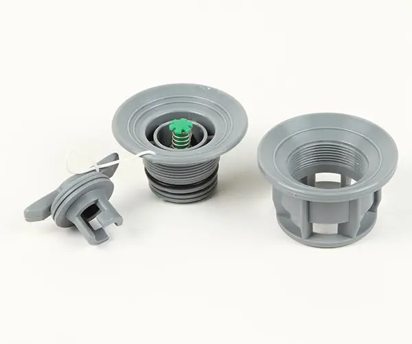

Bare en streiftanke: Er du sikker på at den lekker gjennom gummien? Ofte kan de begynne å lekke i selve ventilene. Min Zodiac lekker som en sil om jeg har disse feiljustert (den innvendige delen, kan skrus litt frem og tilbake med en tang f.eks. og av og til når jeg fyller båten så blir denne vridd, og den lekker luft).

Har du prøvd å sette båten på høykant/på siden slik at du kan fylle zalovann oppi nedsenkningen til ventilen/ventilene? Disse kan som regel skrues ut og skiftes ut med nye ventiler. Vet ikke om de har slike ventiler hos Maritim, men de er å få tak i hos enkelte båtutstyrsbutikker med bredt sortement.
