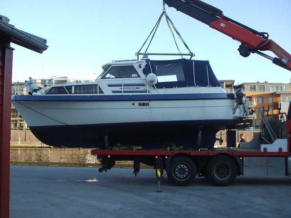

Scand 360 dc Startet 26.November.2011 Link til dette innlegget Startet 26.November.2011 Har laget ny plattform til min årø 28/u ac. Den er 220cm bred og 120 lang på det smaleste bak. Bestilte dekk fra en i tvedestrand, Ble veldig bra, hva syns dere? Noen mener nok den er litt stor, men jeg syns det er de beste kvadratmeterene på båten. Sitér dette innlegget Link to post

Scand 360 dc Svart 26.November.2011 Emnestarter Link til dette innlegget Svart 26.November.2011 Dekket er av et plastmateriale som heter synteak. Det ser veldig ekte ut å har nesten gjennomgående nater. Laget hele plattingen i tre, det er 15mm osb plater som er forsterket med ganske kraftig treverk under. pakket alt inn i glassfiber så plattingen er ganske tung og kraftig. plattformen henger av seg selv på hekken(ingen støttestag). Men dette lar seg kun gjøre fordi hekken er rund å da får du festet den på en helt annen måte en om hekken var rett. Har desverre ikke tatt noen bilder under prosessen. Sitér dette innlegget Link to post
avmønstret5 Svart 26.November.2011 Link til dette innlegget Svart 26.November.2011 Fint arbeid, men jeg lurer på en ting som noen kanskje har erfaring med. Siden dette er en stor horisontal flate bak på båten og rett over vannlinja, hvordan fungerer dette i stor medjø eller stor sjø på låringen? Erfaringer? Sitér dette innlegget Link to post

Scand 360 dc Svart 26.November.2011 Emnestarter Link til dette innlegget Svart 26.November.2011 Plattformen ligger 27cm over vannlinja, så tror ikke det er noe problem i medsjø.... har ganske stor motor så tilpasser farta i med sjøen. Sitér dette innlegget Link to post

Fusebox Svart 29.November.2011 Link til dette innlegget Svart 29.November.2011 (redigert) I vakkert vær, så er det ingenting som er så deilig som å sette seg på sin egen brygge. Nydelig plattform, men vi får jo aldri nok bilder ;-) Men, jeg tror jeg ville vært forsiktig med kjøring i medsjø. Om du får vann over denne plattformen, så er jeg redd for at "noe" ryker. Går plattformen, så er det jo greit, men river du av mer, så er det kanskje ikke så greit. Den vil også henge i ankertauet, og kunne slå mot båten. Prøv den godt i medsjø, og se hvordan den reagerer med mye vann ovenfra/overslag. Vann inneholder MYE energi og vekt. Redigert 29.November.2011 av Fusebox (see edit history) Sitér dette innlegget Link to post
Ingar Svart 29.November.2011 Link til dette innlegget Svart 29.November.2011 Dette trimplanet er stort, men klarte seg i de årene vi hadde båten. Og det opplevde det meste av vær.... Når tar nok den støtten på midten opp veldig mye av kreftene. Sitér dette innlegget Riviera 925 kjøpes. Aksling, fly, 2006- Link to post

index Svart 2.Desember.2011 Link til dette innlegget Svart 2.Desember.2011 Skikkelig bra plattform, men den innfestningen der så noe svak ut! Jeg ville som et minimum montert to skråstag fra bakkant av plattformen og inn til skroget langt nede. Den dagen du er ute i litt rusete vær og får noen solide dønninger som slår oppunder den lange plattformen, risikerer du å se plattformen seile sin egen sjø mens du sitter igjen med en båt med store hull like over vannlinjen.. Sitér dette innlegget "First they ignore you, then they ridicule you, then they fight you, then you win." - Mahatma Gandhi Link to post

Scand 360 dc Svart 3.Desember.2011 Emnestarter Link til dette innlegget Svart 3.Desember.2011 Plattformen er limt til skroget å festet meget godt, men har satt på tre alurør nå som går fra underside plattform til trimplan som er meget solid. tror det skal mye til for at dette ikke holder til midt bruk i vestfoldskjærgården. At noen ikke syns det er pent var forventet, men når du ser hele båten i sin helhet er ikke plattformen så voldsom som bildene viser. Du blir litt lurt av disse bildene. Men det er jo self. en smaksak. Sitér dette innlegget Link to post

Scand 360 dc Svart 3.April.2012 Emnestarter Link til dette innlegget Svart 3.April.2012 Litt bilder fra når båten nå ligger i sitt rette element.....:) Sitér dette innlegget Link to post

fs Svart 3.April.2012 Link til dette innlegget Svart 3.April.2012 Ut fra headingen tolker jeg det slik at du ønsker et ærlig svar: Jeg synes absolutt ikke dette ble bra. Jeg synes faktisk du nærmest har ødelagt hele båten. Den klassiske, linjerene akterenden på Årø 28 fortjener en langt bedre sjebne enn denne boreplattformen. I tillegg risikerer du problemer på låring. (uavhengig av ev. stor motor som du refererer lenger oppe) Har du egentlig noengang blitt overrasket av grov sjø/uvær til havs? Denne platformen kan bli direkte farlig for deg og din familie. Jeg tror også du vil få problemer den dagen du ev. skal selge båten videre. Trenger du denne plassen, så bør heller du spare til større båt, bobil eller alternativt hytte. Du ønsket tilbakemeldinger, og det har du herved fått, beklager. Sitér dette innlegget Link to post
Scand 360 dc Svart 3.April.2012 Emnestarter Link til dette innlegget Svart 3.April.2012 Ja det er en stor plate, den blir lang på kantene når akterenden er rund. Men jeg legger dette mest ut for di som syns det er gøy å se litt på selvbyggerprosjekter. :) God påske alle sammen. Sitér dette innlegget Link to post
