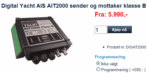

Lars H. Svart 22.Mars.2012 Link til dette innlegget Svart 22.Mars.2012 Hei. Etter mye tenking og prat med selgere på båtmessen idag, står valget av AIS-transponder mellom disse to, en fra Digital Yachts og en fra ProNav. . . Men hva velger jeg? Den fra ProNav er temmelig ny på markedet mens den fra Digital Yachts har vært ute lenge og er velprøvd. Når det gjelder antenne, vil den få en egen antenne, en Glomex RA 109 som frem til nå har vært brukt til en AIS-mottaker og via et BNC T-ledd også for FM-radio. Men med AIS-transponder har jeg tenkt å koble inn FM-radioen på Glomex TV-antennen via en passiv splitter. AIS-transponder fra Digital Yachts vet jeg at mange er fornøyd med, men er det noen som har erfaring med den fra ProNav? Lars H. Sitér dette innlegget Lars H. Helgesen, "Kapteinen" på Trudelutt (Saga27) med hjemmehavn i Son, Oslofjorden Nettsteder jeg drifter: trudelutt.com oljepionerene.no Skipshunden vår Som Paschuan i Soten sa på 1920-tallet: Ja, inte är jag mätt, men törstig är jag. Link to post
Salt Svart 22.Mars.2012 Link til dette innlegget Svart 22.Mars.2012 har bare erfaring med AMEC 101, som altså funker når bare oppsettet ble ordna. Noe billigere enn Digital Yacht. Antennesplitter for VHF/AIS (for AIS-transponder) med mulighet for å kople til FM-radioen også (det har jeg ikke gjort ennå), og separat GPS for AISen. Sitér dette innlegget Jan, Hvaler. Båter: 1977-2016 kano; 1987-1994 Nidelv 24; 1994-2009 Hvalerskøyte 29'; 2008 -- Winga Princess; 2016 -- kajakk Link to post
Framtia Svart 22.Mars.2012 Link til dette innlegget Svart 22.Mars.2012 Tror du vil bli fornøyd uansett hvilken av disse du kjøper. Transpondere er relativt uproblematiske, har du først fått konfigurert dem har jeg inntrykk av at de fungerer uten problemer. Den fra Digital Yachts er vel en relativt ny modell (jeg har selv AIT1000), og hovedforskjellen er vel størrelsen. Programering gjør du selv, ingen grunn til å kaste bort 500 kroner på det. Sitér dette innlegget Seiling - den dyreste måten å reise gratis.... Link to post
Lars H. Svart 22.Mars.2012 Link til dette innlegget Svart 22.Mars.2012 Jo da, programmeringen har jeg da tenkt å gjøre selv, får bare gjøre det rett med en gang. Gjør man feil, låser den seg og må inn til forhandler. Seatronic tilbyr derfor programmeringen til den prisen etter dårlig erfaring når "tante Agathe" fikler med slikt selv, he he. Lars H. Sitér dette innlegget Lars H. Helgesen, "Kapteinen" på Trudelutt (Saga27) med hjemmehavn i Son, Oslofjorden Nettsteder jeg drifter: trudelutt.com oljepionerene.no Skipshunden vår Som Paschuan i Soten sa på 1920-tallet: Ja, inte är jag mätt, men törstig är jag. Link to post
