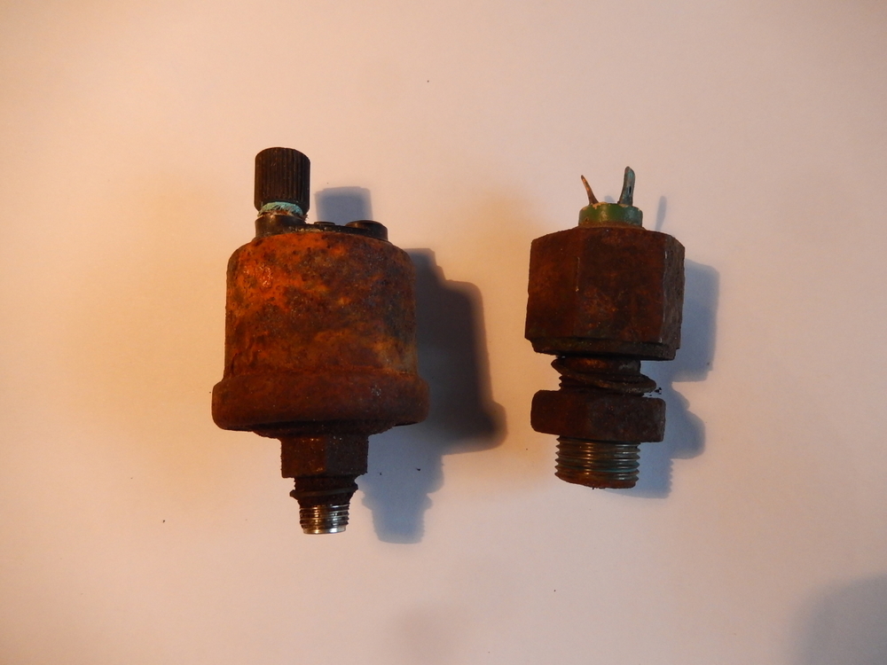

Nå har jeg fått tak i turtallsgiver, til montering i hullet over svinghjulet. Tidligere har gode hjelpere her på Båtplassen hjulpet meg til å forstå at dynamoen ikke kan brukes til dette. Den er børtseløs. Det som mangler nå er altså måleren. Er det mulig å fortelle meg hvor jeg får tak i en måler som kan brukes. Altså en som forstår de signalene som sendes fra giveren?Sensorer.JPG.6a4b89d21fc6fcba8338a59aed7ab660.JPG
Turtallsgiver til høyre.
Vet ikke hvem som har turteller til slik giver. Mulig Biltema har. Vær ihvertfall påpasselig ved montering av giveren. Skrur du den for langt inn tar den borti svinghjulet og blir ødelagt. Står den for langt ifra svinghjul gir den ikke signal til turteller. Det er ømfintlig på avstanden og når avstanden er rett låses den med den indre mutteren. Jeg vet ikke hva som gir signalet til giveren, men er det noe som stikker litt ut fra svinghjul ? Da må du passe ekstra godt på når du skal skru den inn.
