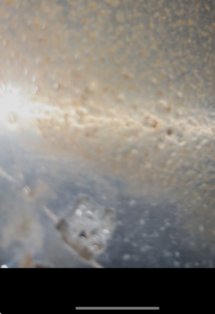

OK, jeg er kommet ett skritt nærmere avgrunnen/løsning på dette. Jeg har knotet rundt og prøvd å filme under tanken der det lekker. Jeg kan tydelig kjenne en tæringsskade utvendig i bunnen av tanken.
  • Jeg kan komme til med en klut med aceton eller lignende for å vaske, kan sikkert rubbe med sandpapir e.l. også
  • Denne gropen er slik at jeg kan dekke den helt med ytterste ledd på pekefingeren
  • Jeg kan også blåse det temmelig tørt med en varmluftspistol
Jeg ser for meg at det beste jeg kan gjøre er å fylle dette hullet med noe, og her inne har det jo vært et utall av forskjellige midler. Har noen et forslag til noe som kan holde på et område som IKKE blir rengjort perfekt? Tenker å påføre noe med fingeren.... og håpe at det faktisk er her det lekker - ikke minst.
Jeg vet at dette er amatørmessig, men som nevnt kan jeg ikke ta med råd til å betale 30000 bare for å få ut motoren...
Oi, det der så ikke bra ut.
Hvis du har sett bildene i tråden min om tanksjau, så ser du at jeg har en rekke slike korrosjonsangrep i bunnplata, men jeg fikk vasket rent og stoppet dette i tide.
Hos deg ser det ut til at disse angrepene har fått utvikle seg lenge nok til at det har tæret tvers gjennom. For jeg har ikke noe tro på at dette har startet på utsiden av plata. I så tilfelle betyr det at bunnen i tanken din mest sannsynlig er mer eller mindre perforert.
Hvis du er heldig og dette er det eneste stedet plata lekker, så har du fremdeles en utfordring med å lime dette. For som Hulda skrev tidligere, lime aluminium er ikke det enkleste, særlig ikke en gammel tank der porene i overflata er mettet av diesel.
Litt av utfordringen din her er at dette er helt i bunn av tanken. Selv om du vasker rent med aceton etter alle kunstens regler, så henger det straks en ny dråpe klar i hullet som pipler ut og forurenser overflaten du skal lime. Skal du unngå det må enten tanken være 100% tom og tørr inni (det klarer du antagelig ikke), eller så må du sette på et lite vacuum/undertrykk som sørger for at det ikke pipler ut en ny dråpe før du får limt.
Klarer du å få til det, så kan du vaske med aceton, deretter pusse over overflaten med smergelpapir, f.eks. K60, så vaske med aceton igjen, og så matte over enda en gang med et nytt rent papir. Så ville jeg tilpasset ei aluplate, og limt den opp med denne epoxyen. Dette er en epoxysparkel som har ganske tynn viskositet, så den flyter godt ut i ujevnhetene i materialet. Plata må derfor stemples opp med en kloss fra undersiden til epoxyen har herdet, ca et døgn.
Epoxyen vil tåle diesel, men du må lime over et så stort område at du du får en limflate som går ut på frisk aluminiu, som du er sikker på at du har klart å avfette og slipe ren for oksidhinne. Videre må du bruke en så stor kladd med sparkelmasse at det tyter ut på alle kanter.
Klarer du å få til dette vil tanken bli tett så sant det ikke lekker på andre steder også. Men denne tanken må egentlig ut. Som @Roger jo skriver så kan den jo deles opp med vinkelsliper eller bajonettsag, og du trenger ikke å putte inn en like stor tank. En rimelig mulighet er å dele tanken, ta den ut, og korte inn på den. Det er også overkommerlig å bytte bunn i tanken, vesentlig mindre jobb en å lage en helt ny tank. Men det kommer jo også an på hvordan tilstanden er på resten av platene og stussene dine.
