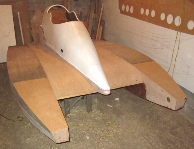

Honduras Svart 16.Mars.2012 Del på Facebook Svart 16.Mars.2012 Først og fremst, du må lage en byggetråd her på BP, samme hva du til slutt ender opp med. Jeg har også sett litt på de tegningene før, men har ikke blitt helt hekta pga farvannet vi eventuelt skulle brukt båten i. Her omkring er det veldig sjelden helt flatt. De båtene du har linket til vil jeg primært brukt på småvann og innsjøer. Linker inn et par alternativer du kan vurdere. Første er Bob Dillon Racing Han har flere modeller både med tunnel og V-bunn, noen enklere å bygge enn andre Her er bilde av hans siste båt under bygging: Neste er Sorensen (OBS. Sorensen er bedre på å lage båter enn hjemmesider. Er noe merkelige formateringer på de sidene) Dette er ekstreme racere, som i tillegg ser helt fantastiske ut. De har også trepunkts hydro... Da har du litt å browse igjennom Disse båtene er moderne konkurranse-båter med et moderne utseende. De to du har linket til er mer 50-talls design. Så det spørs jo hva du er ute etter. Sitér dette innlegget * Prosjekt Glen-L Squirt * Prosjekt Lagringsstativ påhengsmotor Link to post Share on other sites More sharing options...
