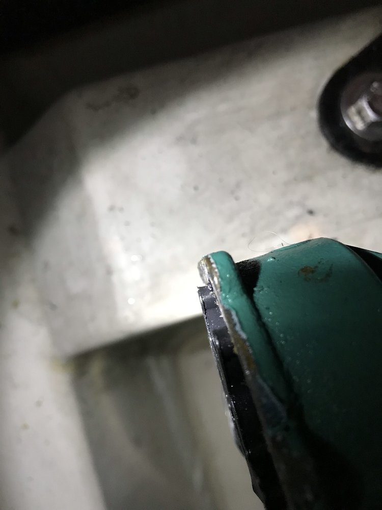

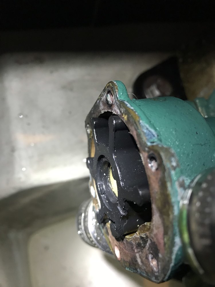

Jeg (prøvde å) bytte impeller igår - og opplevde det samme som du beskriver. Impeller stod 2-3 mm utenfor impellerhuset. Jeg trodde noe var galt, men fikk ikke impeller ut igjen. Så nå står jeg her med en ødelagt impeller fast i impellerhuset...
Opplever du at impeller stikker ut slik du beskriver hver gang?
Min så slik ut:
