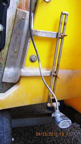

Jeg laget meg et slik feste til slepejolla i fjor. Skal se om jeg får tatt et bilde i morgen som jeg kan legge ut.
Hovedårsaken til at jeg lagde meg en slik innretning er at jeg ikke ville skru giveren rett i akterspeilet (Steady jolle), men det er også kjekt å kunne løfte giveren når man kjører inn på strender osv. :smiley:

Her er holderen jeg mekket sammen når jeg installerte ekkolodd i slepejolla i fjor
Den ble smidd sammen av det jeg hadde for hånden, så det er sikkert mulig å utforme den på en bedre måte.
Jeg har brukt 8mm syrefast rundstål og M6 vingeskruer. Vingeskruene fra BT var tydeligvis ikke helt patent- der har det rustet litt...
Men det fungerte ihvertfall :thumbsup:
