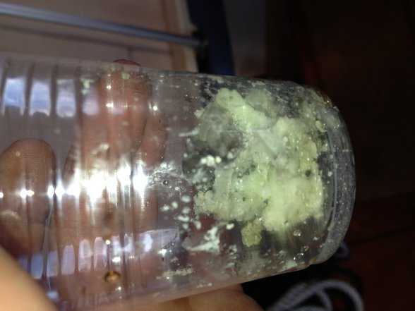

Skiftet dessverre talgpakning når båten var på slippen. Gjorde her en feil ved å stramme for mye slik at alt smeltet og rant ut.
Tok så opp båten på hurtigslipp og byttet talgpakningen igjen så stramte så godt jeg klarte med hånden. Dette smeltet også men jeg tenkte at det kanskje regulerte seg selv. Det drypper endel.
Har nå strammet til for hånd mens den er kald og det lekker ca. 1 dl per døgn stilleliggende når jeg ikke har kjørt med den i mellomtiden. Aksling og pakningsboksen blir fryktelig varm under gange. Er redd det lekker mer da.
Hva har jeg gjort galt?
Har noen teorier: Tappet ut vann fra kjølsvinet bakerst i båten som akslingshylsa delvis går igjennom. Dette han ha med kjøling av aksling å gjøre?
Jeg har ikke fått "luftet" slangestussen bak talgpakningen? Jeg åpna fettsmøreren og her kom det inn endel vann. Er det lufta da?
Hva gjør jeg for å få dette tett og slik at jeg slipper å bekymre meg?img_0427.jpg
Så mye talg er smeltet ut av pakningen etter en halv times gange
