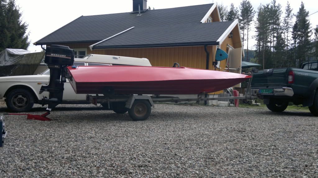

Lars K Svart 15.Mai.2012 Emnestarter Link til dette innlegget Svart 15.Mai.2012 (redigert) Takk for utfyllende svar,nå har jeg litt å holde på med framover. Skal i første omgang matte ned båten både over og under og sprøyte polyuretanlakk og få bygd opp motorfestet siden det har vært kortstammet motor. Angående propell så lurer jeg litt på om jeg skal gå for Cleaver eller Ballistic. Vil jeg tape mye toppfart på å bruke en Ballistic,og hva bør diameter og stigning være på en slik? Når båten er ordnet skal jeg ta en prøvetur med orginalpropellen som sitter på og se hva turtall oppfart blir med den. Lite bilde med prøvemotering av motor: Redigert 15.Mai.2012 av Lars K (see edit history) Sitér dette innlegget Link to post
