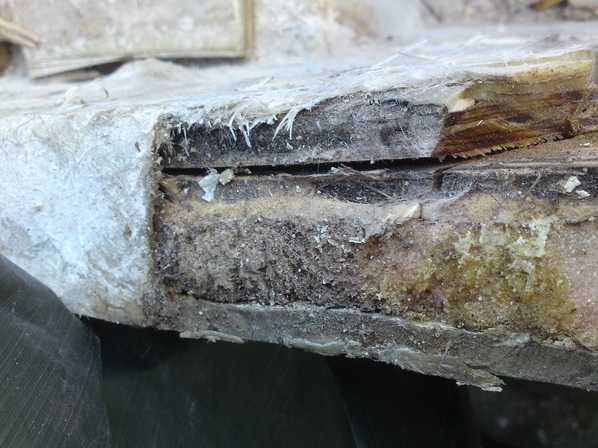

fdahl_009 Svart 24.Mai.2012 Emnestarter Del på Facebook Svart 24.Mai.2012 Nysgjerrigheten tok overhånd i går kveld.... Øvre del av akterspeil er satt sammen av 2x 8 eller 10mm finerplater + ett eller annet skum produkt. Finerplatene er godt fuktet. De har også sluppet fra hverandre. Skummet har også stedvis løsnet fra det yttre glassfiberlaget. Selve akterspeilet er generelt i bedre stand enn det jeg hadde fryktet. Men rundt halvveis ned slutter finerplatene og det er bare skum resten, dette er sikkert i utgangspunktet ikke noe problem. Men nå er den nedre delen av skummet godt fuktet og det er ikke skikkelig hardt lenger. Det har også sluppet fra det ytre glassfiberlaget. Har sett at motoren har lent seg bakover under akselerasjon, dette er ikke så mye akterspeilet i sin helhet, men heller at det nedre skumlaget er så fuktet at det gir etter og det ytre glassfiberlaget blir presset innover. En av side rommene som er fylt med "flyte skum". Relativt høy luftfuktighet der inne tror jeg... Finerplatene og glassfiberen drar jeg "lett" ut for hånd. Skummet er gjennomvått som en svamp.. Samme rommet litt senere på kvelden. Legg merke til dreneringshullet. Platen dette sitter i ligger ikke inntil den avstiveren i bunn av båten, resultatet er at det ligger ca. 10cm høyt vann mellom avstiveren og veggen, ca 1-2 cm bredt. Dessuten er avstiveren i gulvet høyere enn området der skummet har vært, dvs det må ca 2cm vannstand til i rommet før det i det hele tatt begynner å renne ut dreneringen.. En av de lure løsningene, vann som ikke har noen sted å gå... Det blir fort litt "deler". Legg merke til at toppdelen av akterspeilet ikke akkurat har vært gjennomfuktet da det har blitt støpt, drar det frahverandre for hånd. Sitér dette innlegget Link to post Share on other sites More sharing options...
fdahl_009 Svart 29.Mai.2012 Emnestarter Del på Facebook Svart 29.Mai.2012 (redigert) Har snart fått rent hele akterspeilet. Er brukt ett eller annet skum istedet for å bruke finer plater hele veien. Usikker på om det er devinicell eller om det er ett produkt som feks seacast, men det har iallefall ikke festet særlig godt mot ytterdelen av "skallet" på båten, samtidig som det har trekt vann og blitt veldig mykt mange steder. Skal begynne å bygge det hele opp igjen snart. Ser man på mange utenlandske forumer bruker de epoxy og en matte de kaller 1708 bi-axial som er en blanding av vevd 45 på 45 grader og "vanlig" glassfiber satt sammen til en duk. Hadde i utgangspunktet tenkt å bruke polyester og glassfiber fra biltema, men etter en kjapp titt på biltema sine sider ser jeg at de iallefall i teksten der skriver at vevd matte er laget for epoxy, ikke polyester - noen med erfaring som kan hjelpe litt her? Den "vanlige" http://biltema.no/no...bermatte-30510/ Vevd - noe som jeg vil tro kan gi en mye jevnere og penere overflate, men som nevnt, står ikke noe i teksten her om polyester http://biltema.no/no...fibervev-30512/ Får man kjøpt denne 1708 matten ett sted i norge? Vet at den iallefall brukes både på epoxy og polyester. Har forstått det slik at det har noe med epoxy å gjøre som bryter ned matten om det brukes feil type..? Redigert 29.Mai.2012 av fdahl_009 (see edit history) Sitér dette innlegget Link to post Share on other sites More sharing options...
fdahl_009 Svart 30.Mai.2012 Emnestarter Del på Facebook Svart 30.Mai.2012 Fikk til noen timer igår også.. Laget en mal som skal opprettholde kurven på akterspeilet. Denne passet veldig bra etter utskjæring, tenkte å bruke den for oppspenning av feks finerplatene da de støpes inn igjen, men nå som jeg har fått fjernet mye av det gamle er ytterdelen av båten mye rettere og malen passer dårlig midt bak båten. Vil tro det har blitt litt "heng" her med tiden som nå retter seg inn igjen. Gjør at jeg muligens slipper å tenke så mye på hvordan jeg skal få bøyd finerplatene til å passe - blir rettere og rettere midt bak. Nærmer seg nå - men fortsatt mye fuktighet nederst igjen. Det jeg her ikke helt skjønner er at det skummet eller hva det er som er lagt her ikke ligger inntil ytterdelen av båten. Ikke rart det var en hul lyd da man slo på utsiden av båten og det føltes litt mykt.. Ikke sitter det spesielt godt fast heller. Slik ser det ut da gårsdagens økt avsluttes - snart så man kan begynne å slipe og gjøre klart for å bygge det hele opp igjen.. Sitér dette innlegget Link to post Share on other sites More sharing options...
