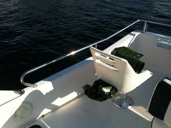

Petter-B Svart 9.Juni.2012 Link til dette innlegget Svart 9.Juni.2012 Jeg er i samme situasjon som Lars O. Skal kjøpe benken til uka og trenger tips om hvordan den kan festes på en enkel men sikker måte. Må jo tåle at en voksen person "ramler" ned i setet under fart. Denne båten på Finn har jo en løsning, er det andre løsninger? Sitér dette innlegget Hvorfor vi ikke har kjøpt bobil eller campingvogn? Jammen de flyter jo så dårlig.. Link to post
primusmotor Svart 10.Juni.2012 Link til dette innlegget Svart 10.Juni.2012 (redigert) Hadde 3 stk plaststoler på FB før, brukte da søylene fra 2 av stolene og satt på en dobbelsofa, enkelt og elegant:-) Justerte bare høyden med og kappe rørene i riktig høyde. link Redigert 10.Juni.2012 av Sun 33 (see edit history) Sitér dette innlegget D5L Rana 13 Master 680 Skilsø 750cc Dacapo 9000 flyer SUN 33 Nordic oceancraft 28 Skorgenes 335 Skorgenes 375 Askeladden P66 Link to post
