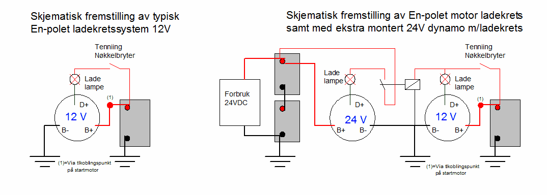

Om du velger å montere en ekstra 24V dynamo så må du ha en lediig driv-hjul til ekstra dynamoreim. I tillegg så må det tilvirkes en justerbar festeanordning/adapter for selve dynamoen på motoren slik at reim er i linje med drivhjulet. Anordningen må være justerbar slik at man enkelt kan stramme selve reimen.
Nedenfor har jeg forsøkt meg på noen skisser av typiske installasjon av en og to dynamoer på et En-polet motorsystem (som er det mest vanlige).
Mener at en slik løsning vil fungere greit, men mottar gjerne kommentarer om noen andre her inne mener noe annet.
Her med skisse av koblinger av ladekrets med en og to dynamoer. Begge dynamoene benytter felles minus (Gods).
Ladelampen til 24V dynamo får 24V plusstilførselen via et eget 12V rele som styres av motorens tenningsnøkkel.
Når det gjelder ditt forbruksmønster der du skal benytte 24V anlegget til juksamaskinene, så vil motor vanligvis rusle på tomgang. Det er derfor viktig å ta høyde for dynamoens omdreiningstall ved evt. valg av ekstra driv-hjul på motor. Mao: 24V Dynamoen må kunne lade effektivt også når motor går på tomgang.

På linken under kan du se hva jeg har tenkt. Er i grunn usikker på om det vil fungere... Om den gjør det så er den i allefall billig. Og om du skulle prøve, må du bruke noen andre dioder enn D1N4001 - disse tåler bare noen milivolt. I teorien burde det. Kan hende at dynamoen vil bli "forvirret" med 0,7V spenningsfall over diodene. Er ikke 100% sikker på hvordan en dynamo er bygget opp.
Begge batteriene er kortsluttet gjennom hver sin diode, Generatoren er kortsluttet gjennom to dioder i serie.
Det første som skjer når dette kobles opp er at de to diodene går opp i røyk og batteriene begynner å lades ut gjennom 1k motstanden.
Generatoren vil kanskje overleve dersom batteriene tar livet av diodene før generatoren begynner å levere strøm.
